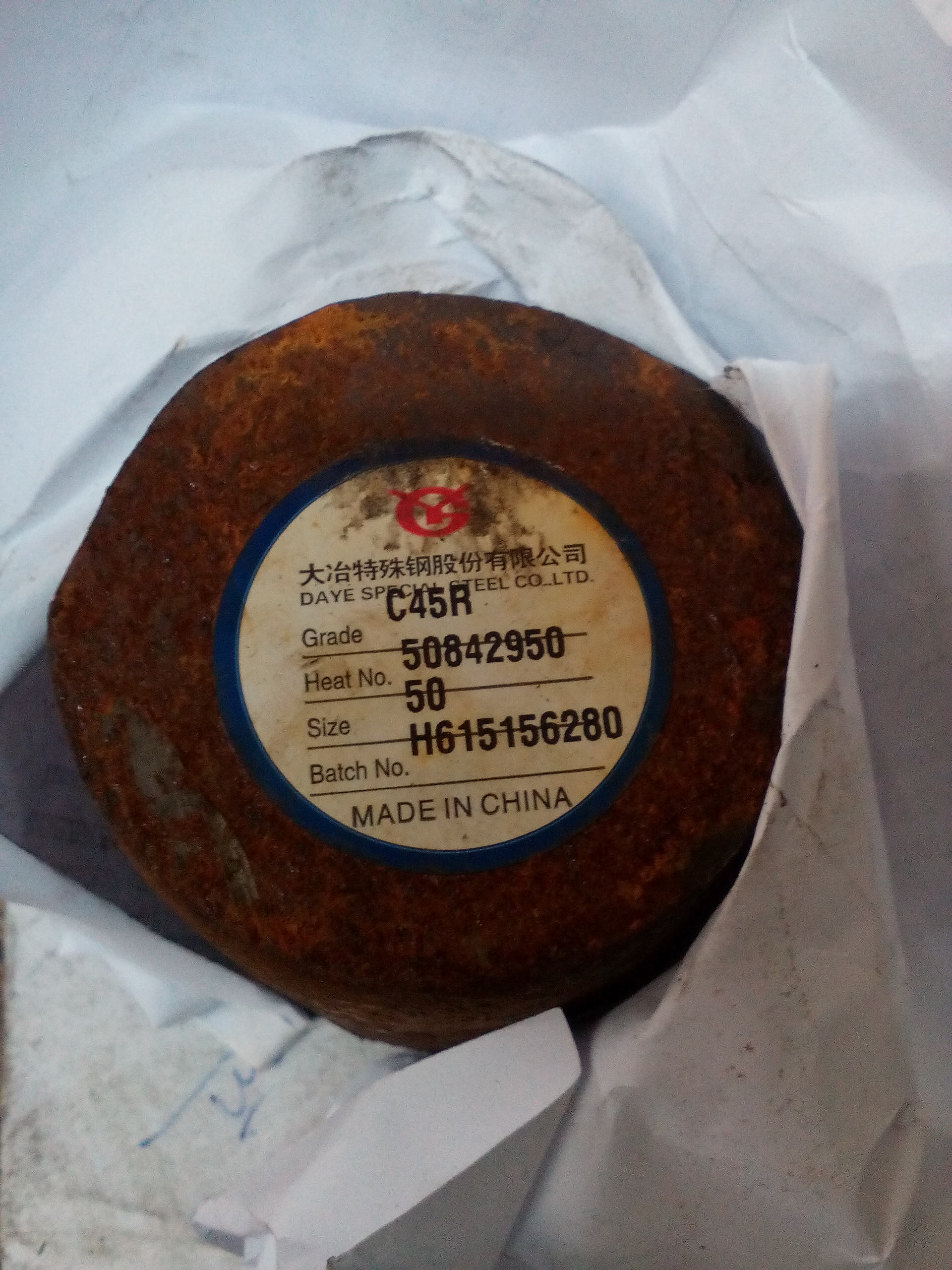

Няма бягане! Да се бориш против китайското е като да се бориш със зараза.Ето какво ни продадоха при последната покупка на материали.Понеже тук излезе лафа "корейски електроди за корейски стомани",значи вече сме технологично подготвени.Китайски електрожени,предлагат се и китайски електроди и сме готови за китайските стомани :D
ПП Краищата на китайския калиброван материал така са се закалили,че се налага да се отвръщат,за да могат да се обработват на струг.
