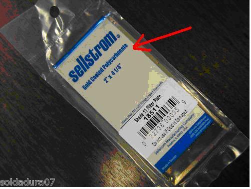

Аз също много рядко ползвам соларна ,предпочитам обикновена но със златно стъкло! Ако не си ползвал такова опитай ще останеш приятно изненадан !
gogo7777 - майстор
Да си призная не съм гледал през такова стъкло :? . Виждал съм но ха де що не съм пробвал, а и други колеги ми ги хвалеха :-D . Вече не се занимавам със заваряване, но ще си купя да пробвам.
maistor-sm - специалист
Някой ако знае ,моля да сподели къде ги продават тези стъкла?
agj - майстор
maistor-sm написа:
Аз също не мога да намеря по магазините !Моето ми е подарък от един колега от Германия и е №12 искам да си купя и други ...!
gogo7777 ако знае ще е добре да сподели!
В Аметист имат но ги доставят само по поръчка ,направих запитване до фирмата защото в сайта им мернах такива стъкла и ми отговориха така:
Златно стъкло – 5.30 лв./бр. С ДДС
Доставят се само по поръчка.
Срок на доставка – 10 дни
Поздрави, Аметист.

Утре ще звъня за да видя какви са им стъклата -на кой производител са ,и дали са стъкло или поликарбонат !
Но най добре е разбира се да се отиде до магазин и да се разгледат на място!
П.П. Ха ! Сега влязох в сайта http://ametist.bg/bg/product-view/37/502.html ! Даже се е появила информация за тези стъкла !Преди запитването ми я нямаше тази информация ! =D>

Стъклата ги има в ибеи , стига цената да ви устроива
http://www.ebay.es/itm/Filtro-Soldadura ... 416c913d1b, но при тези цени които дава колегата просто няма смисъл.
gogo7777 - майстор
Нема начин да ги няма при "Кастолинците" :-D .
agj - майстор
nikolaytatarov написа:
Освен това тези в ebay.са поликарбонтани а аз не съм работил с такива може и да са добри но трябва да се пробва!
Размерите са 108 x 51mm!!!
