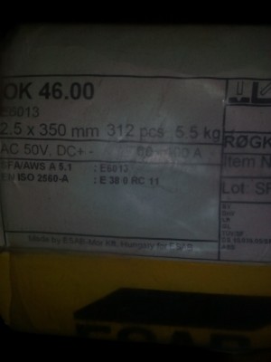

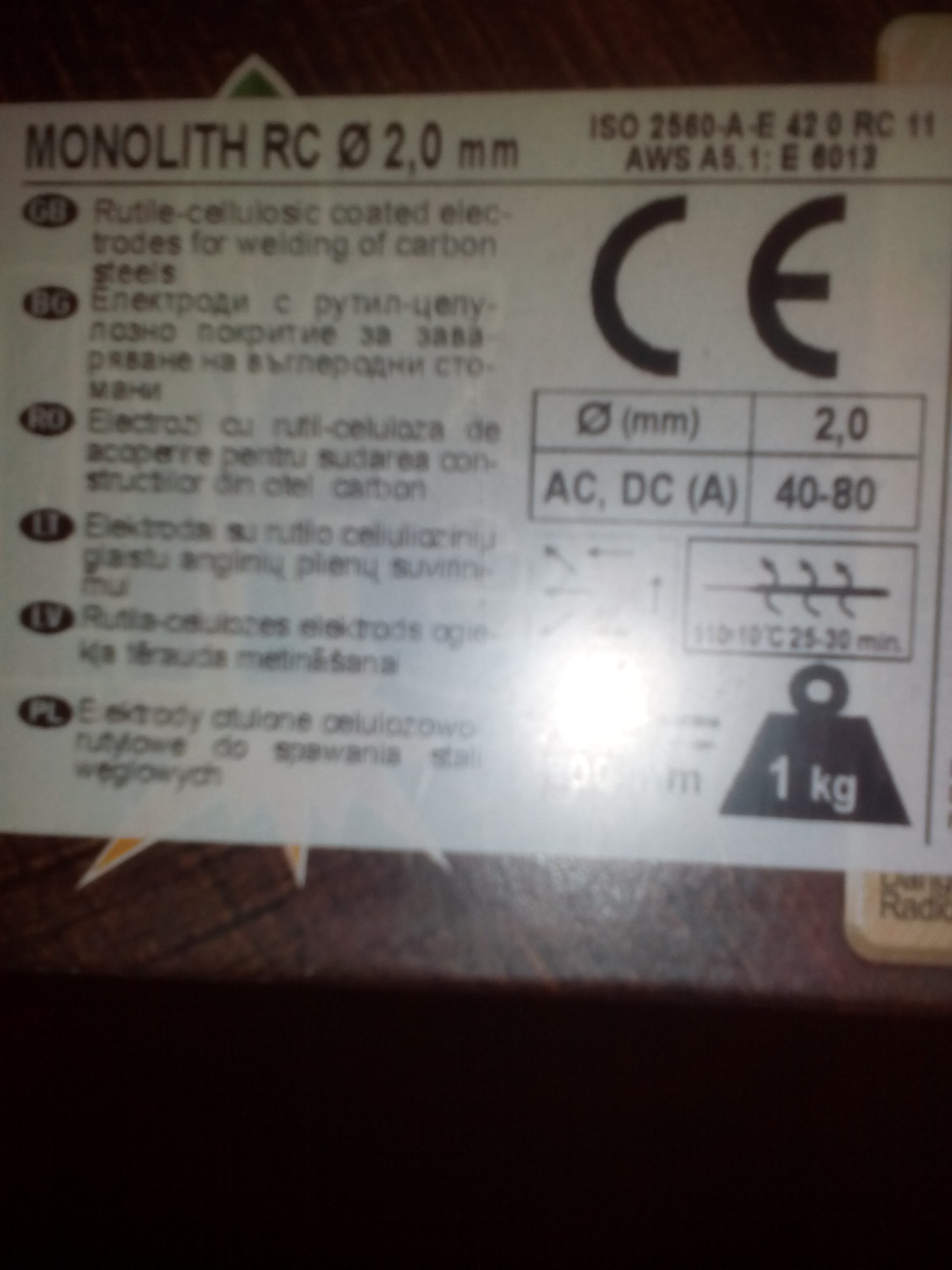

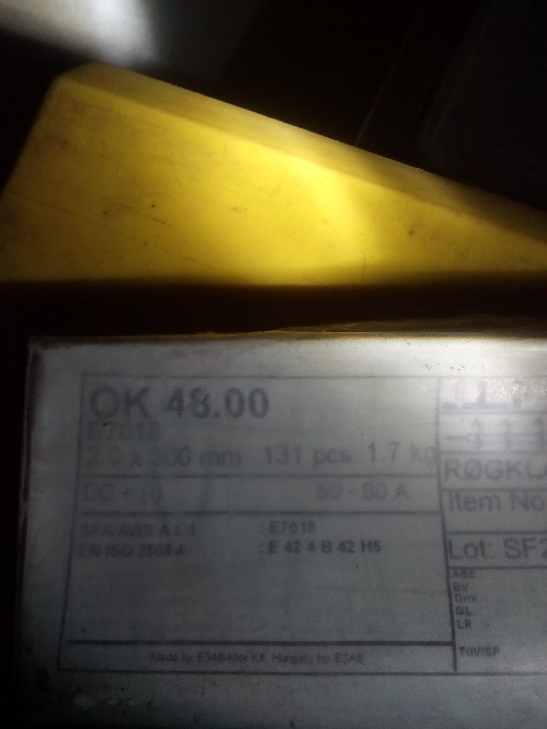

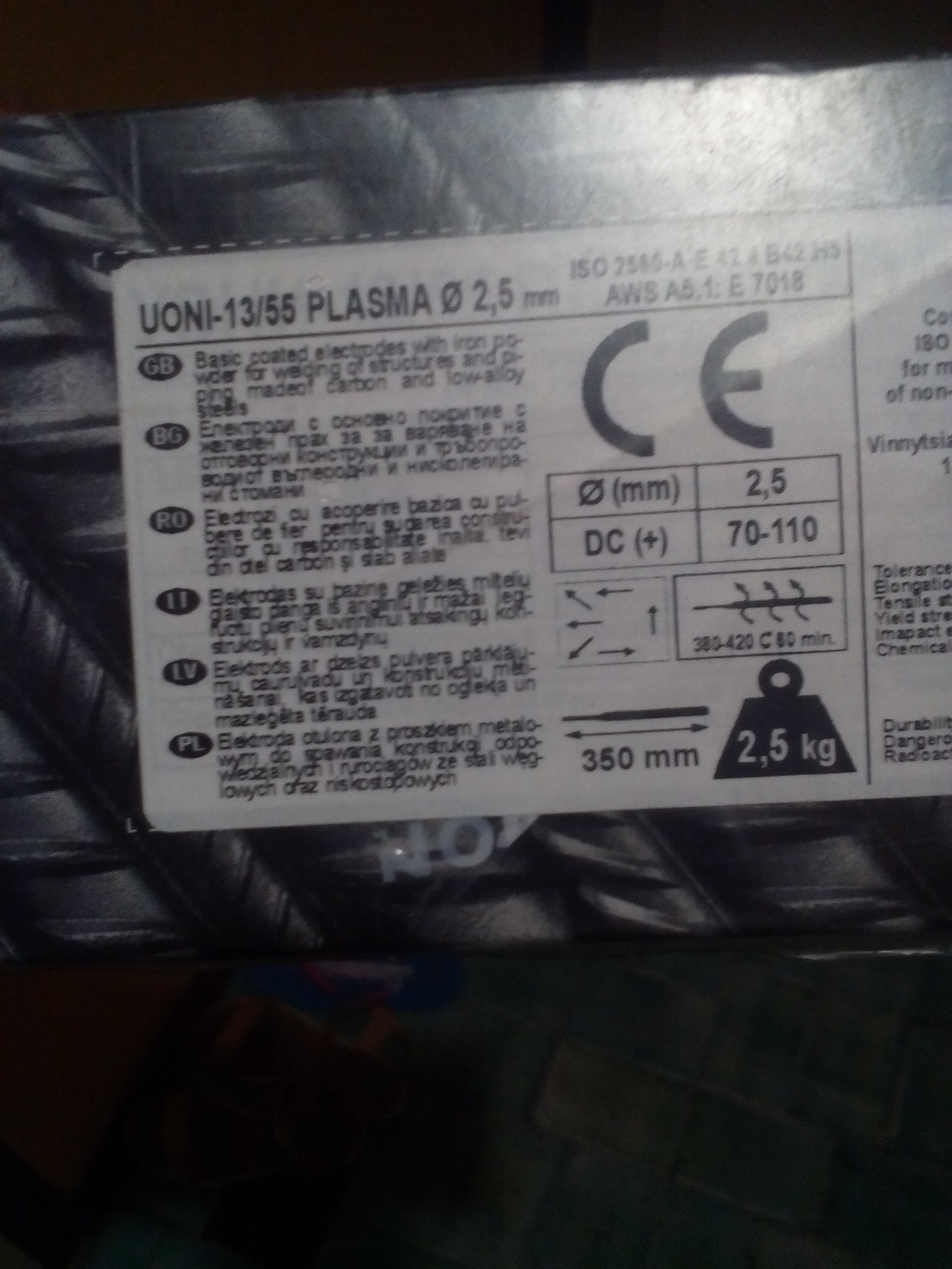

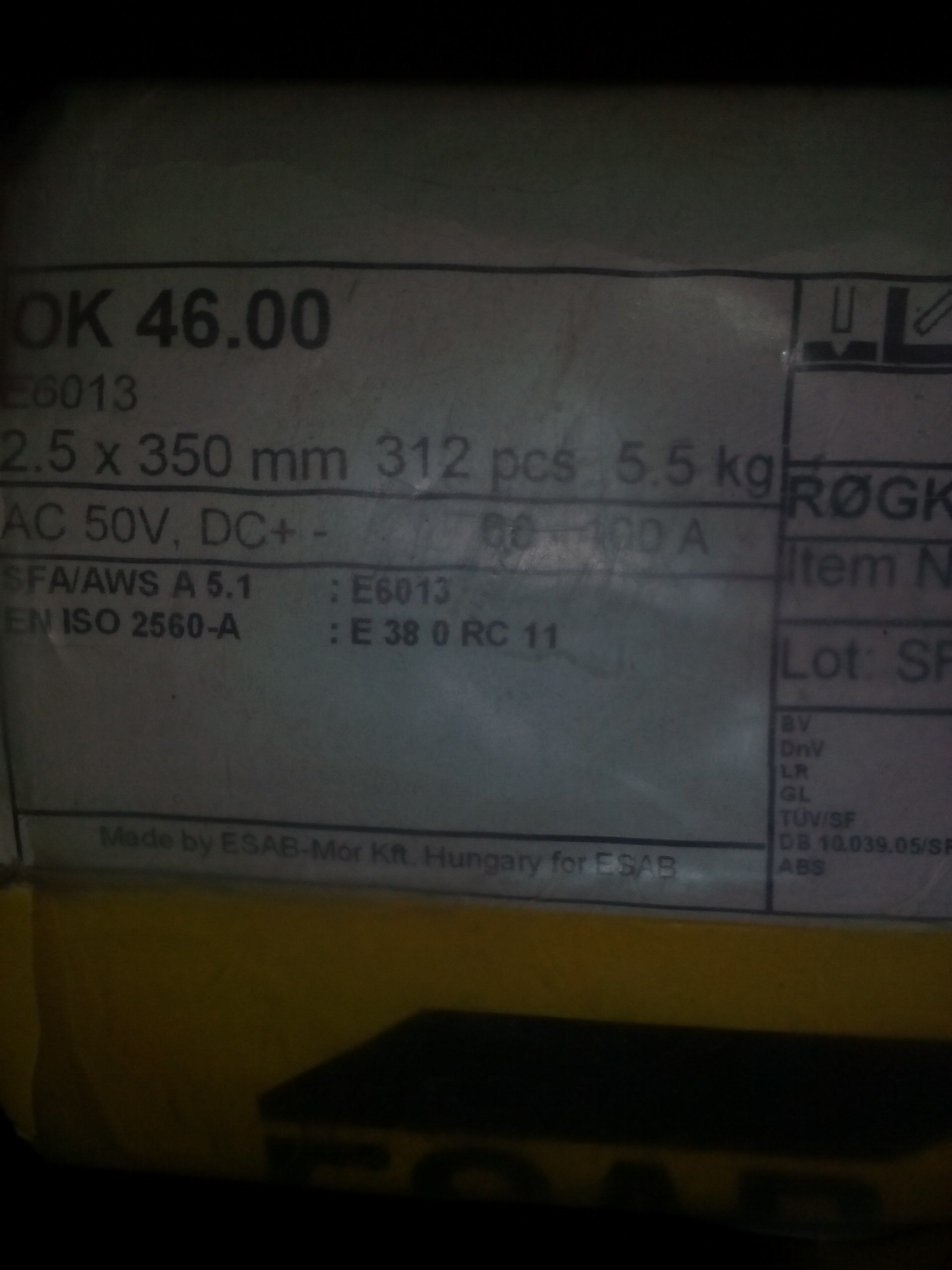

Форка, какви са тия електроди 2,6 кв. мм. ?
За рутилов електрод 3,2 ми се вижда съвсем в реда на нещата на 100 А, че то и с базичен се случват на към 110 А при читаво захранване.
Ти на 110 А с 2,5 рутилка и си бил на ръба да почнеш да я духаш тая арматура.

Има машини с поизместени потенциометри при монтажа,или пък с изместени етикети с деленията.Виждал съм много такива,деленията са всъщност само за ориентация.На моя електрожен например потенциометъра има поне още 4-5мм ход след чертата 130А,но това не значи че е по-мощен от тези ампери.Дори съм мислил да сложа отгоре на скалата едно едноцветно тиксо за да не се ангажирам цифрите,а да работя на усет.Както и правя най.често- регулирам тока със свободната ръка по време на самото заваряване и чак след като свърша шева разбирам на какви показания на потенциометъра всъщност съм работил.
При старите машини 2.0 са отбелязани на 75А, 2.5мм са отбелязани на показания 100А,а 3.25 чак на 125А. Макар и на кутиите на електродите да пише друго,като изисквания и препоръки.

За рутилов 3,2мм. - 90-100Ам. е минимума !
За базичен 3,2мм. 110Ам може и да е добре ,но 100 Ам.може да е причина за залепване и трудно палене.Максималния ток препоръчан от производителите е около 120 Ам.А моя опит показва че почти винаги максималния препоръчван е най подходящ за работа.

На 100 А палене на базичен 3,2 кв. мм. зор работа, за рутилов не мисля е проблем при читаво захранване.
По въпроса за максималния препоръчван ток, за пример днес позаварявах малко с 2,5 кв. мм. Норд и за тях май макса беше 100 А, ами тръгнах от 85 и ми се наложи да бутна на под 80, че детайлите не бяха особенно дебели, никакви ядове с палене и потдържене на дъгата, пък мисля съм споделял, че съм далеч от про, явно съм понавикнал ( не е за пренебрегване и спокойствието на оператора).

Не бива да се слагат под общ знаменател само според диаметъра,различните варианти и производства на базичните и на рутиловите електроди имат различни характеристики по отношение на препоръчителния ток.Някои работят в доста широки граници.
Вежен и Норд не са единствените електроди и нито са най-добрите,нито са най-изгодните.Всъщност аз отдавна не съм работил нито с едните,нито с другите.При днешното предлагане да се плащат 8-9лв за кило 2.0мм Вежен си е чист мазохизъм. Или пък 6-7лв за Вежен 2.5мм.....На Норда цената отдавна не я следя.
