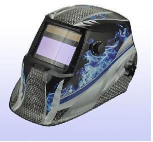

По добре послушай съвета на Avas_co - купи си или от АИГ или Драгозов!Не си споделил за какво ще се ползва маската ...но ако няма да е за някакви специални нужди, според мен е излишно да е с най-големия голям визьор.Маската от АИГ модел:ADF 616
ADF 616.JPG (16.15 KиБ) Видяна 2047 пъти
напълно задоволява нуждите за ежедневна употреба както за хоби така и за професионална работа.
Наскоро имах възможност да пробвам тая маска :
Маската е супер добра но има два недостатъка- скъпа е тежка! Големия визьор може да е удобен в определени случай но прави маската тежка.
