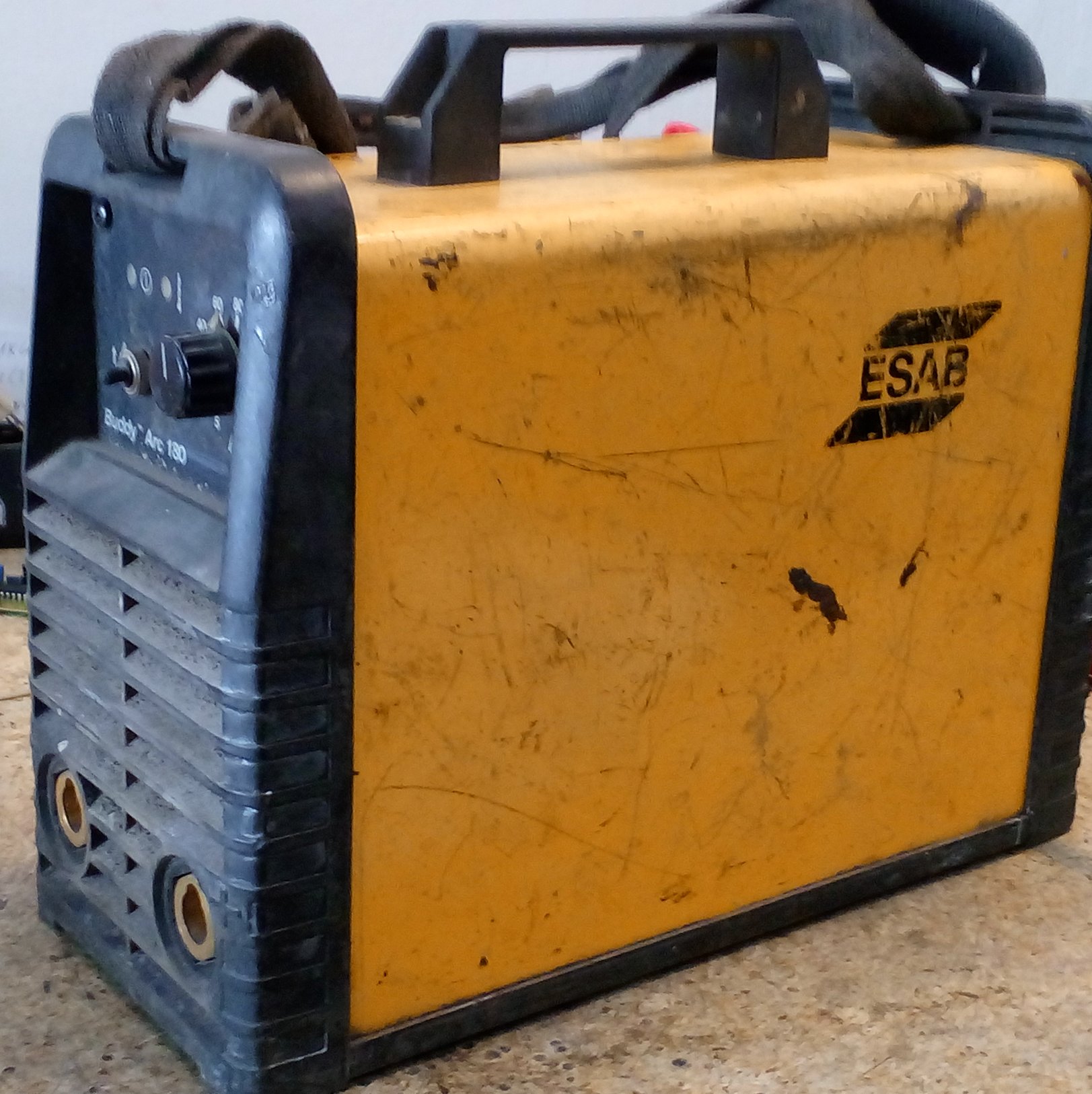

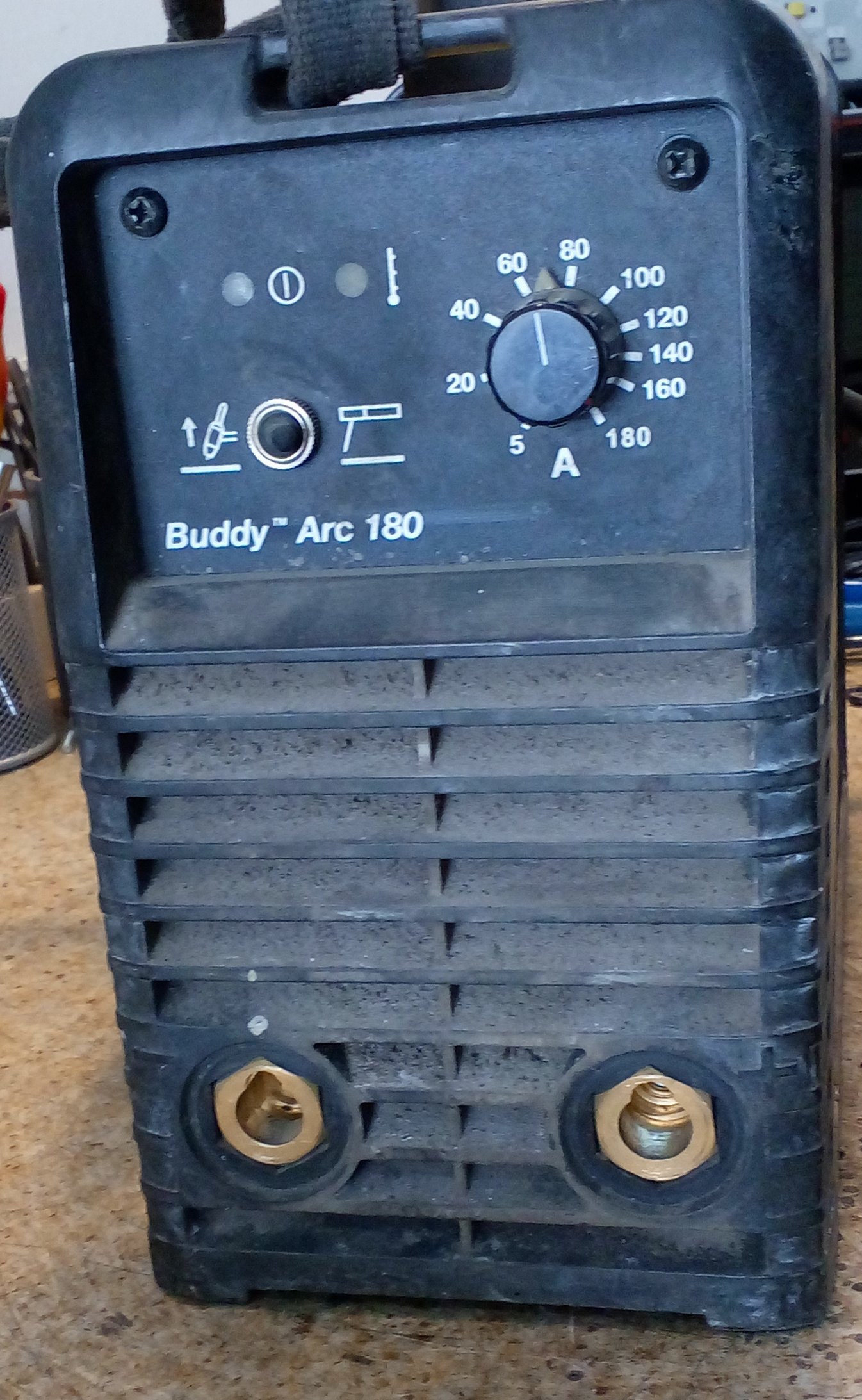

Премахване по желание на клиента на Хот старт от ЕСАБ бъди 180
Силно изразения горещ старт пречи в някои случай. В конкретния бюджетен модел не е предвидено за бъде изключван.
Е, вече това е коригирано.
ПП Само за сведение на "приятелите" пишешти тук - цената на моя инвертор е на половина от подобното предложение на посочените китайци облечени в БГ ламарина.
И още - наистина подобен тип машини не е редно да бъдат с обикновен щепсел. Консумацията е висока, и не случайно вместо напълно възможните 380-400А съм го ограничил на 250А. То и това е доста...ама клиента винаги е прав.
Гога - не е за Иво тази машина.
