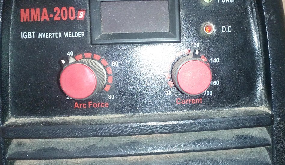

На всяка машина /почти/ може да се пипа...друг въпрос е колко ще изкара след намесата :-D
Точно тук е тънкото - да се направи относително надеждно да работи с промените.
Иначе - Драгозов е прав - предварително са изпънати на макс повечето машини, че и малко отгоре.
Всъщност този конкретен екземпляр си беше точно настроен спрямо елементната му база 125А. Това че пише 200...коментирали сме го много пъти. Иначе никой няма да го купи...

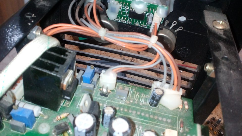

Още интересни неща от китайския технически гений :)
Ясно се вижда, че потенциометъра за форсаж въобще не е свързан, и никога не е запояван :-D
Обаче собственика, явно с удоволствие си е купил машина с доп. функция на добра цена...е, след смяна на 4 ИГБТ + дребни неща около дрйверния траф + поправяне на захранващия блок вече цената не е толкова добра...ама.

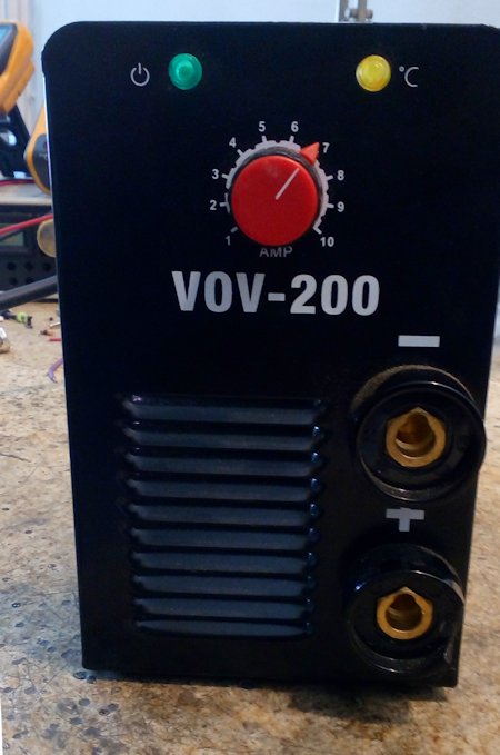

И малко информация от извора :)

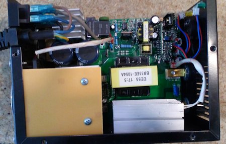

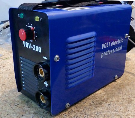

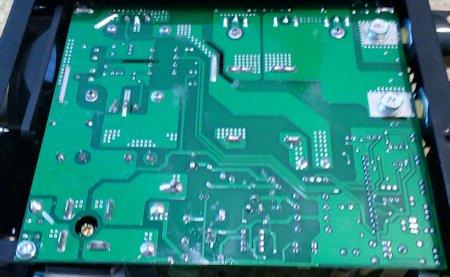

Ремонт на практически нов китаец...с гръмки надписи 200А
Специално заснех и клип с максимален ток на рутилов електрод.
Рутилов, защото с базичен е мъка. Обяснявам защо - машината е еднотакт, без изходен дросел. С базичен работи само ако буташ електрода в метала. Леко трепване на ръката и гасне.

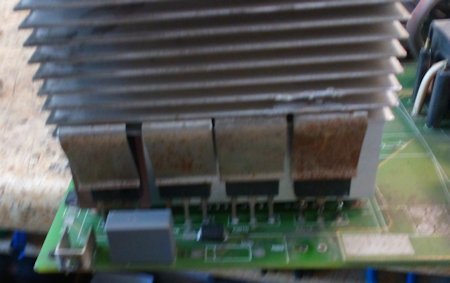

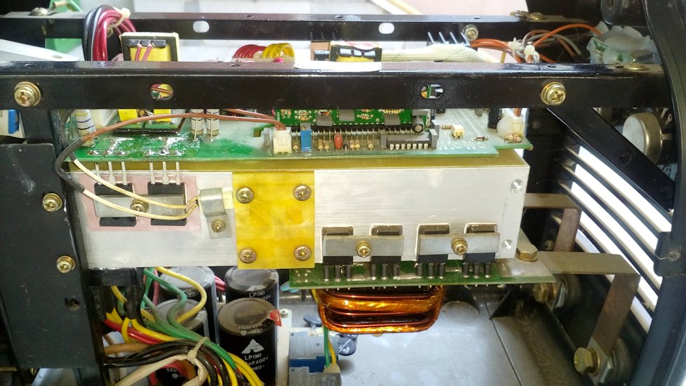

На снимките се вижда че е с по един ИГБТ на рамо, едни грец, и три диода за изправяне по 60А, само два електролитни кондензатора по 470мкф т.е. съвсем естествено е на 100А
Друг е въпроса че надписите говорят друго, което при тази комплектация няма как да бъде :)

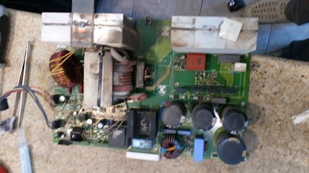

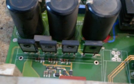

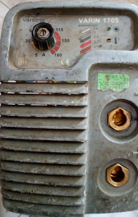

Ето как изглежда заваръчен инвертор на истински 180А с високо ПВ и два 120мм вентилатора. Ама не е 200лв :lol:
За сметка на това не си знае колко стотин кила електроди е изгорял. :)
Извинявам се за ниското качество на снимките. Набързо го снимах...
