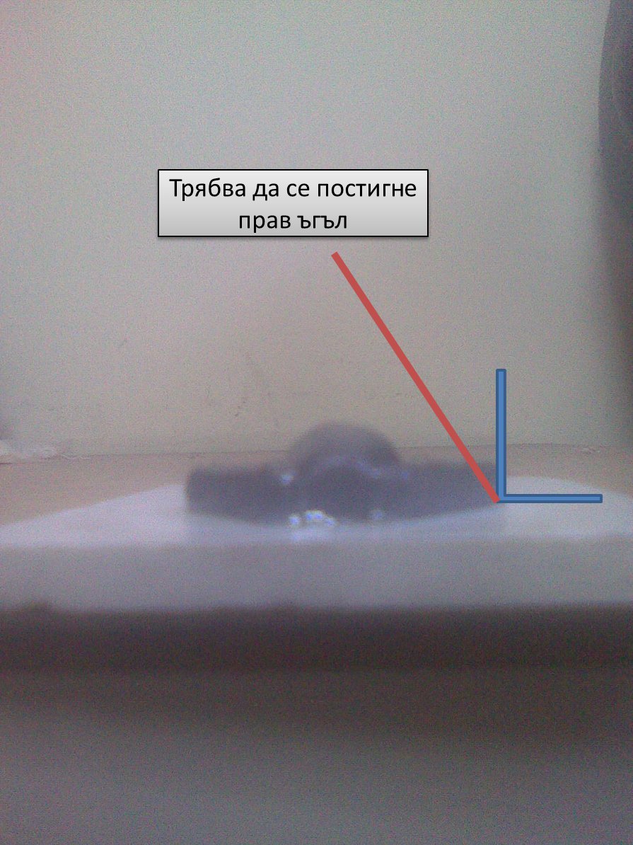

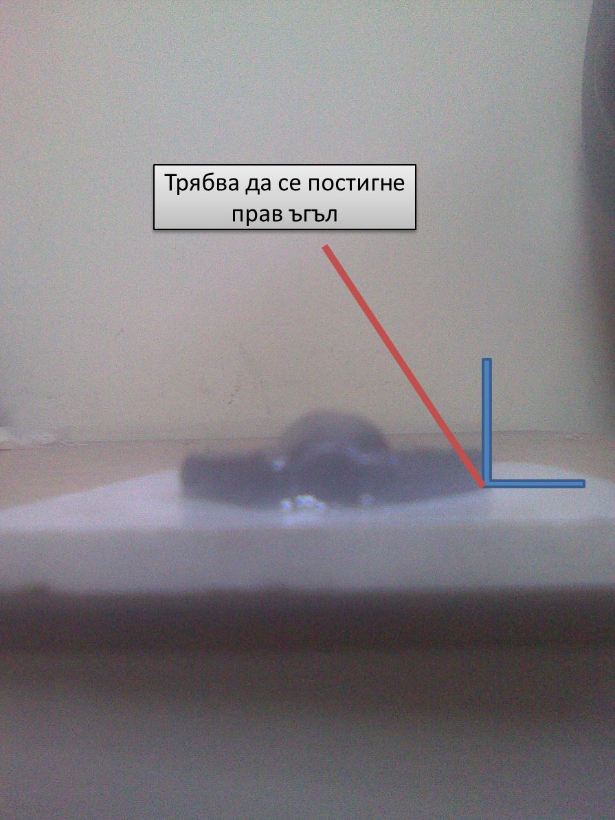

Здравей kiss9402. Аз също реших да си направя калъп за изливане на тежести. Първо в парче пластмаса заложих оловото на което искам да направя калъп.
Между ръбовете на оловото и пластмасата трябва да има прав ъгъл, за да може отливката от парафин да излезе без да се счупи, затове намазах ръбовете с течен метал и го загладих.

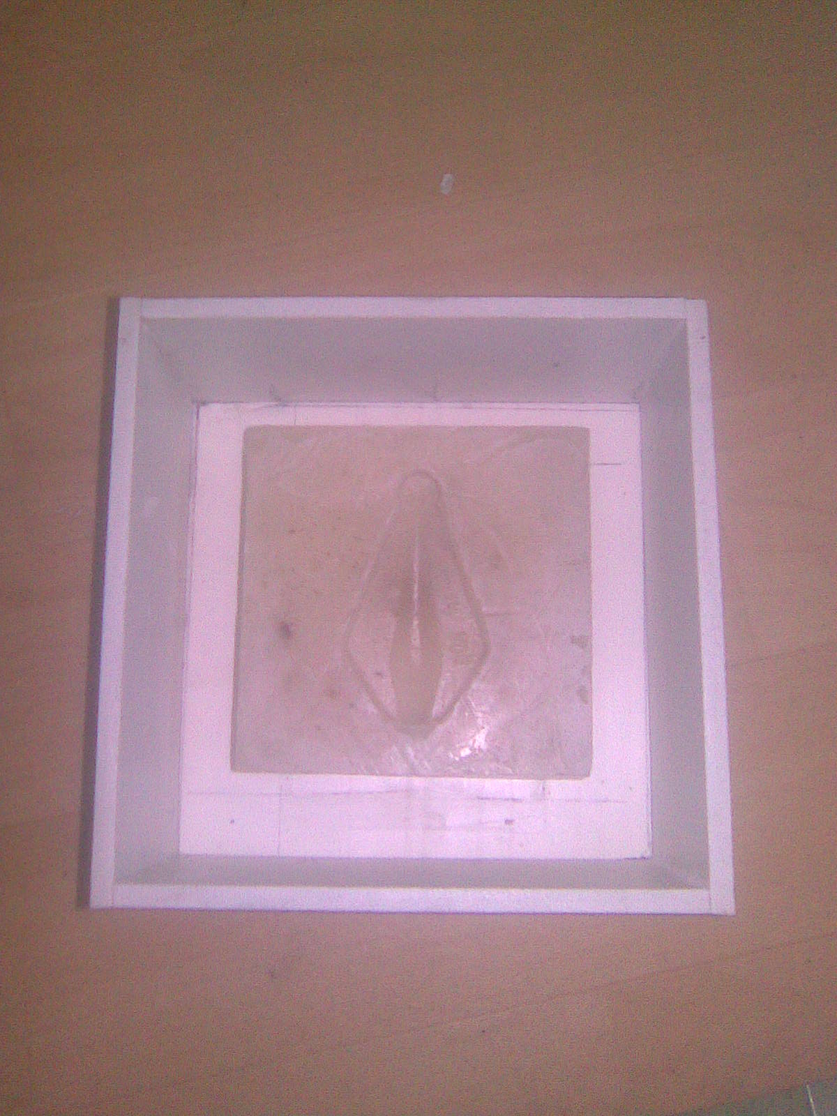

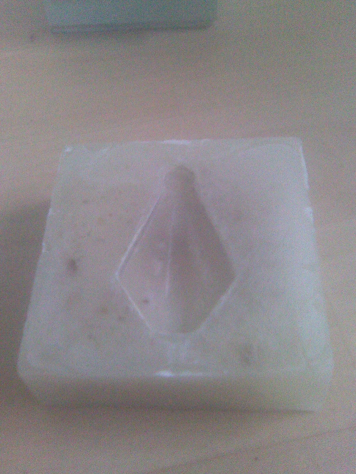

След това правиме кутиика около формата в която да излеем парафина.

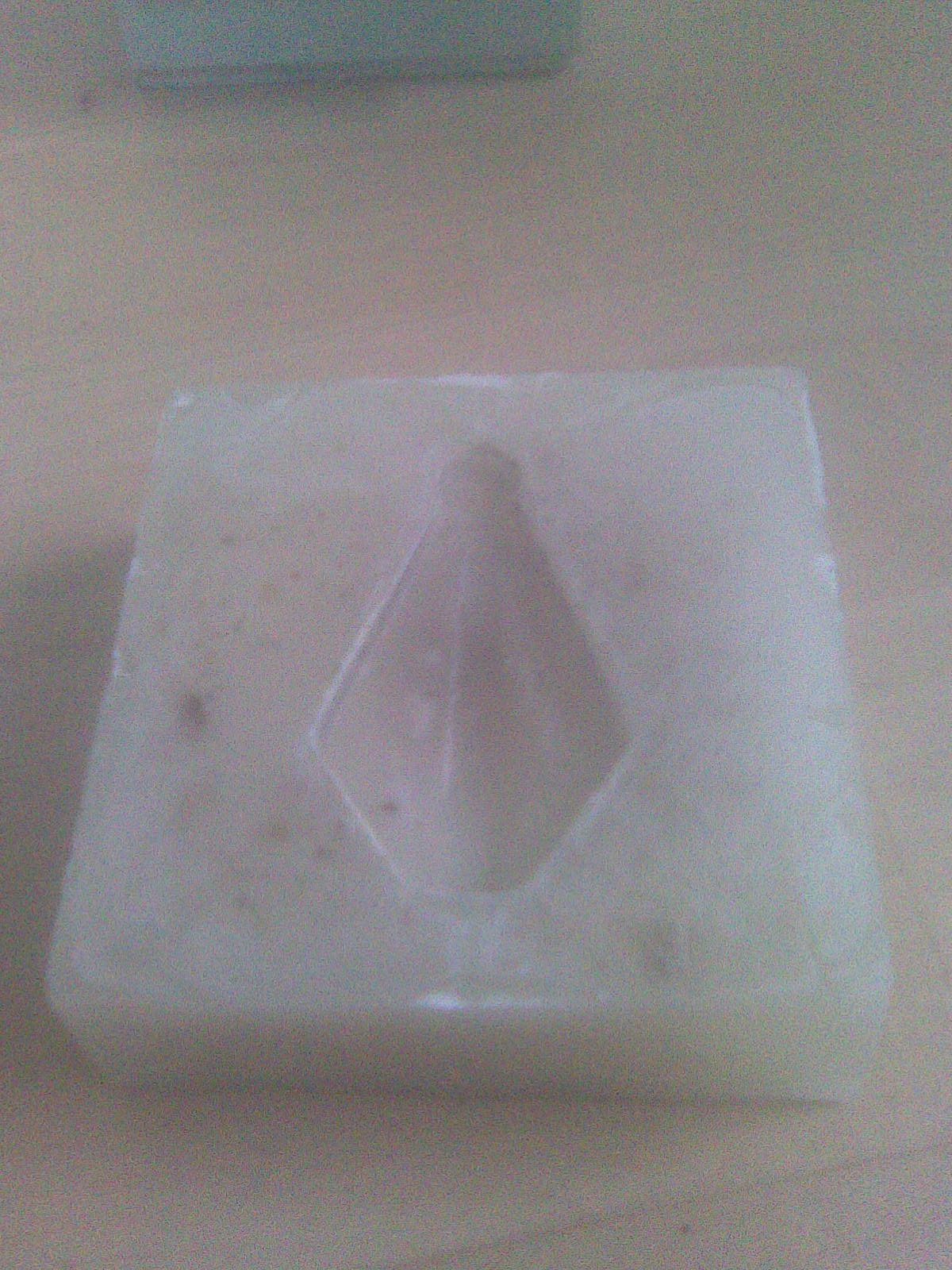

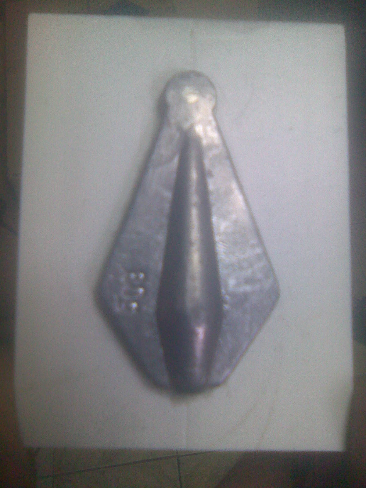

След като парафинът изтине го вадим от формата. Това е което съм направил досега. Следващото, което трябва да направя е да залея парафина със смес от шамот, кварцов пясък и сол, която като се втвърди трябва да се изпече, за да стане здрава, за да може в нея да се направи отливката от алуминии която ще бъде калъпът. В тази форма искам да направя поне три отливки, затова искам формата да е здрава.
Следващия проблем, който трябва да реша е какво да бъде съотношението мажду шамота, кварцовия пясък и солта. В Гугъл не мога да намеря нищо по този въпрос и затова ще съм благодарен, ако някой ми помогне.

Айде,и аз да фърля моите 5 копейки :lol: Лял съм много(цветно,имам пред вид,даже благородно).Основни принципи:
1.Предварително загряване на кокилата(когато е метална формата-най-общо се казва тъй)или касетката с леярска пръст.
2.Когато се лее в кокила,тя да е от матрЯл с по-висока точка на топене от отливания.
3.Също,когато се лее в кокила-да се осигури отделящ слой м/у нея и отливката-препоръчвам опушване със свещ,или тих(мазен)пламък на оксиженя.
4.За леярска пръст(самоделна)успешно съм ползвал смес в съотношение-едно къмто кесим :oops: от пресят силициев пясък и шамотна пръст за зидане и измазване на печки.За да спече добре формата,се добавя сол(пак в предното съотношение :lol: )Важно е пръстта да е възможно най-ситнозърнеста(при по-фино леене) и да се трамбова добре при полагане на модела в нея.А..и да се овлажни с водица,но слабо,добре става с ръчен пулверизатор(от препарат за чистене на прозорци)

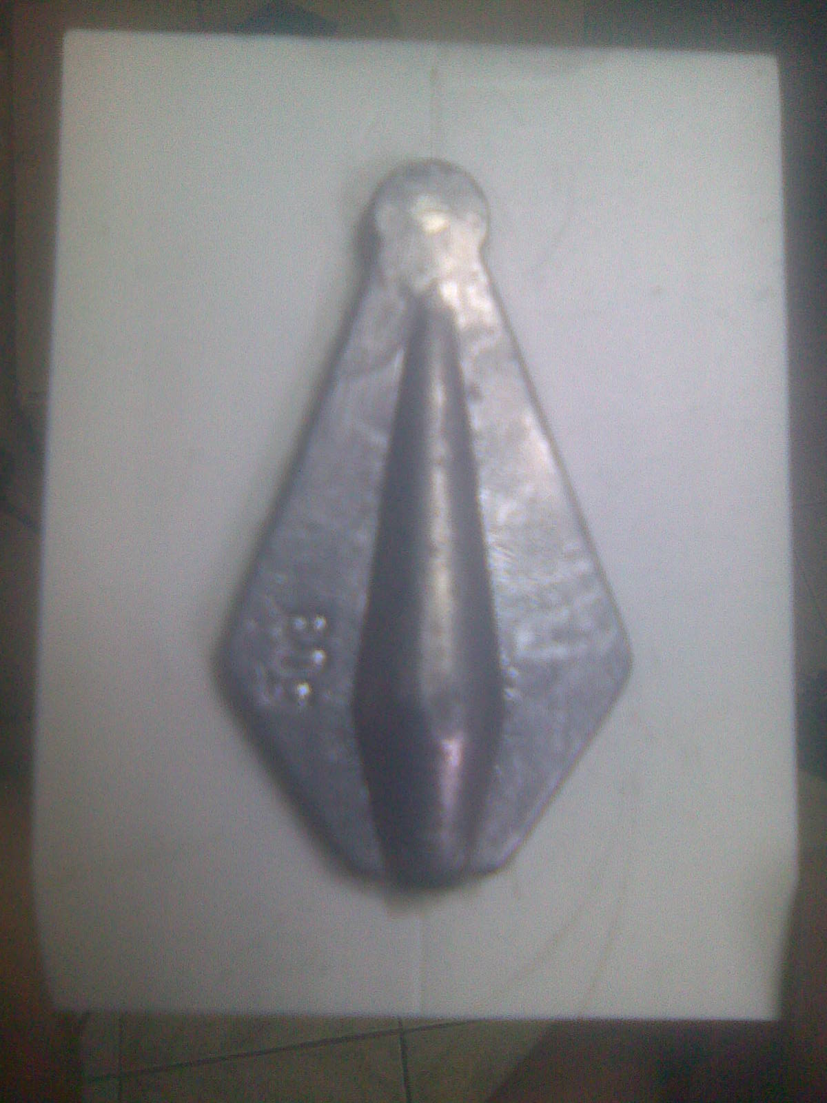

Днес направих отливката от парафин. Сега остава да я залея с шамот. Но за съжаление все още не знам какво трябва да бъде съотношението между шамота и кварзовия пясък.
