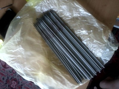

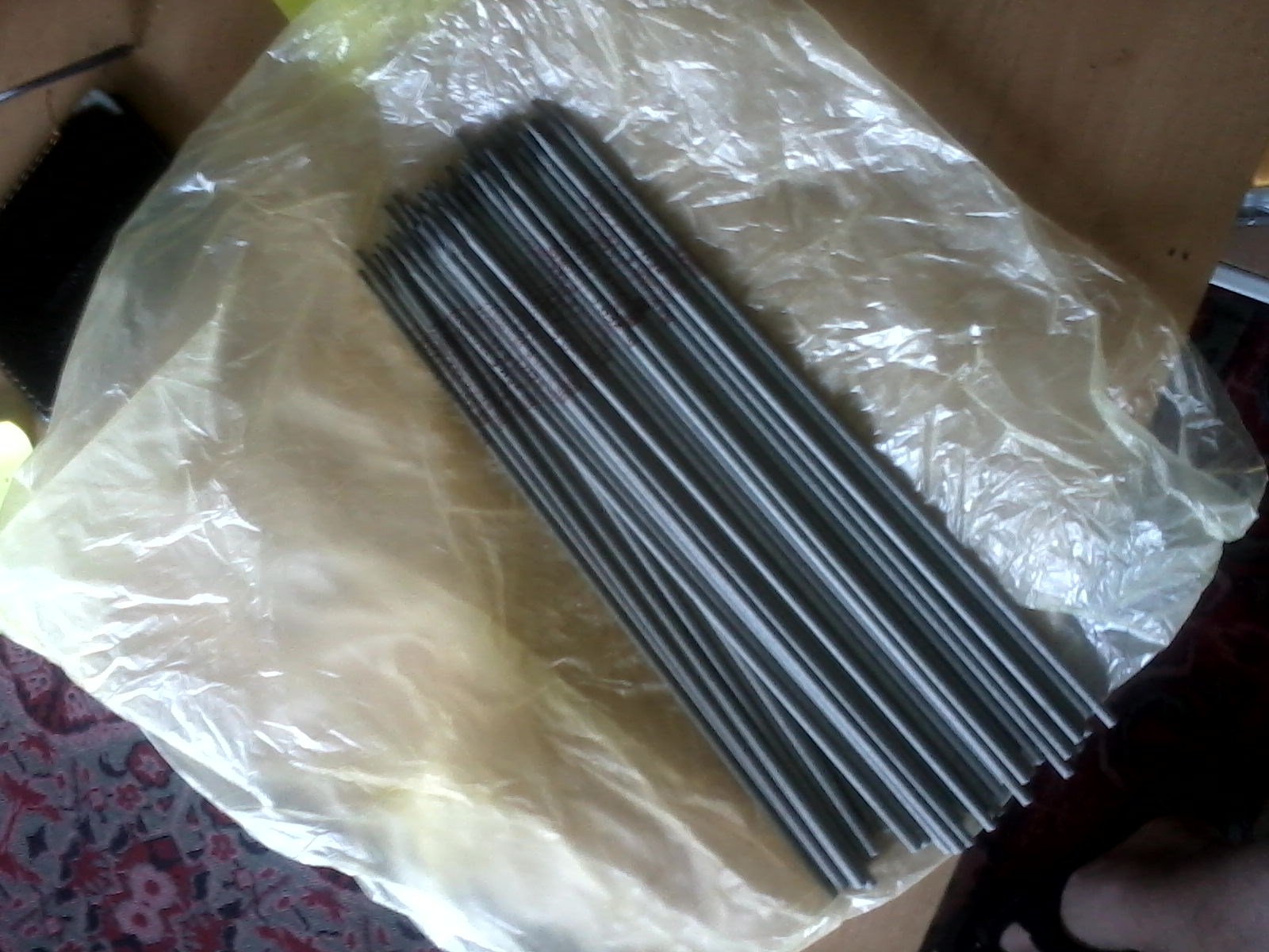

Към колегата gogo7777- FOX SPE на 49 станица от каталога на Бьолер.Рядко ще се объркам защото само с Бьолер работя
Към колегата нж952- помоли някой комщия който може да заварява да ти помогне и ти през маската гледай какво прави той, след това да ти държи ръката за да навикнеш.Да направи няколко шева и ти се стреми да стане като неговата.Добрият шев изглежда като полегнали монети - образно казано.Това което си снимал не е ок, но е начало.Сложи си електрод 2,5мм и като експериментираш с ампеража и скоростта на движение, пробвай.Нагласи си ампеража на 80 и пробвай да движиш електрода по права линия, като го държиш на около 70-80 градуса спрямо повърхността и възможно по-близо до повърхността, като следиш ваничката от разтопен метал да можеш да я контролираш.Ако ти е трудно отначало с една ръка, опитай с другата да си помагаш.Отначало пробвай на по дебели материали.Толкова с компютъра, другото трябва някой заварчик на практика да ти го покаже.
