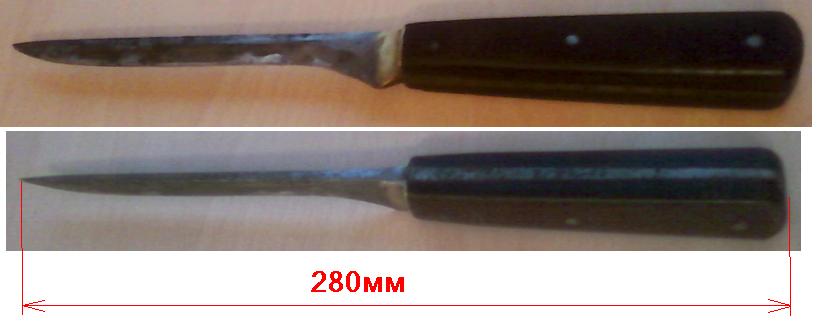

profesionalist_wood написа:В смисъл че ножа е сгъваем, трудно се отваря и трудно се затваря.Мисля, че става дума за "кондре". Вярно, че са със силни пружини и щракват рязко, но може би точно в това им е чара. Не бях чувал все пак за сериозни инциденти
Ако се опитах да го затворя,бързо щраква и влиза в улея като капан и по невнимание порязвах пръстчето си. Много е коварен този нож, той е минал поне през 10 собственика и всичките са все порязани![]()
За да не е съвсем "офф..."
От ресор.JPG (26.67 KиБ) Видяна 6023 пъти
mitko64
- Мнения: 2876
Колко ли гуцки е затрил?Междувпрочем да запитам/ тъста има един лист от гатер, около 3мм дебел. Дали ще стане от него мачете, че не знам каква стомана е? Без термообработки и коване, само изрязване и пилене.Иначе като се сетя за тези ножове, що еленови рога съм бастисал.
stan73
- Мнения: 1455
Вероятно ще стане, но много трябва да внимаваш при обработката му да не го разкалиш. Неприятното е, че точно там където ще го режеш и шлайфаш ще се загрява най-много, а това и се предполага да ти е режещият ръб. Освен тръкваш малко, после поливаш с вода и после пак така бавно и внимателно. Ясно е, че по-добро от заводската закалка няма, но е и много лесно да я скапеш...
