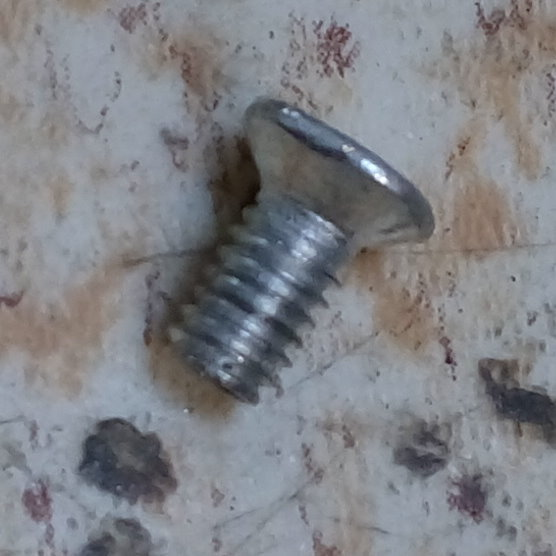

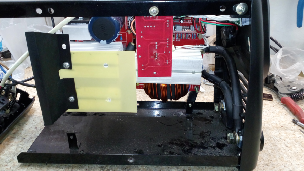

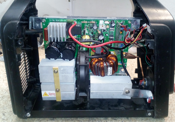

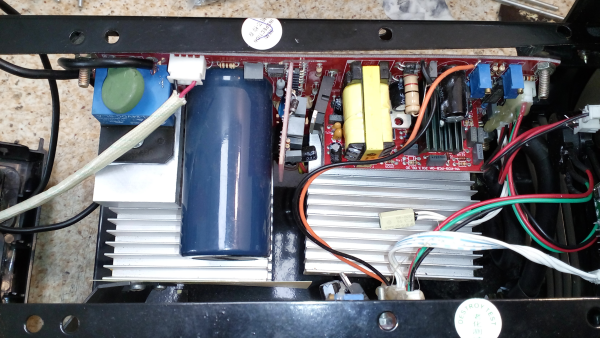

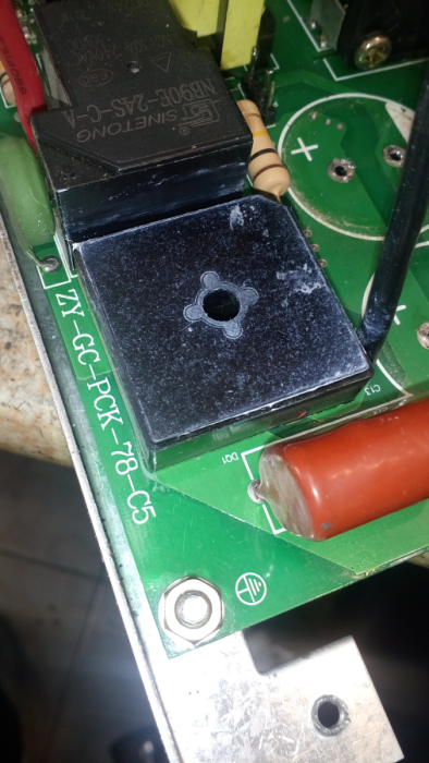

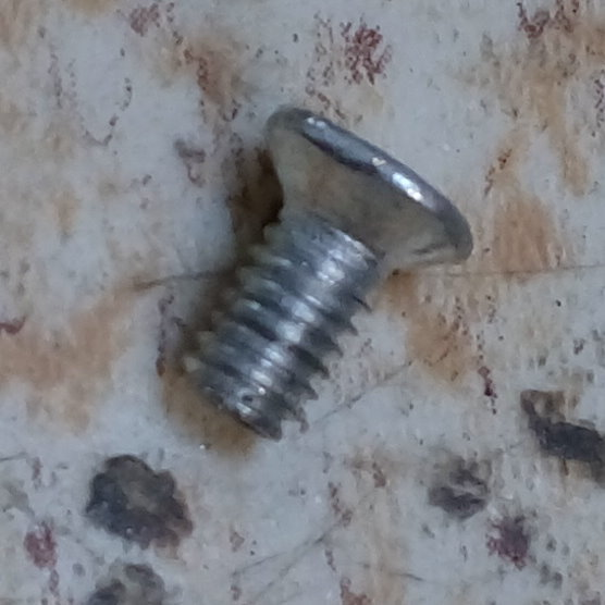

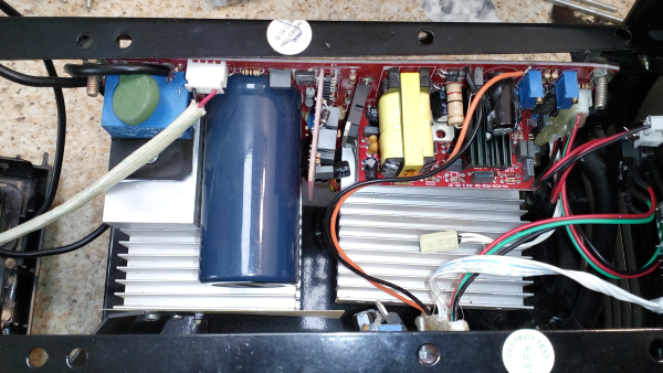

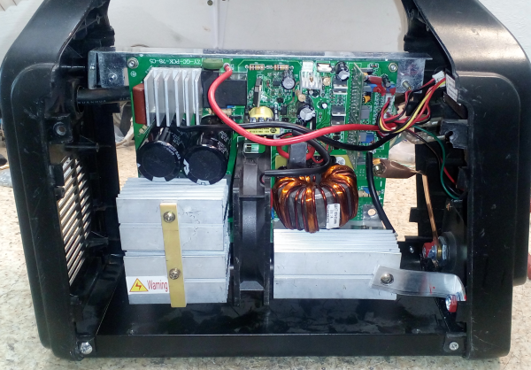

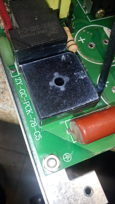

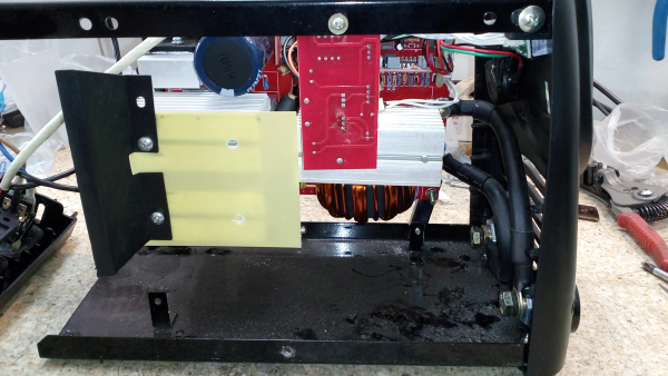

Конкретно по въпроса... лошо качество на спойките, спестени яко елементи, кондензатори, мрежов грец /един пластмасов/
странно разположение на първия вентилатор /при един от моделите/
Пластмасата е с невероятно ниско качество и се пука на първото отваряне. За това спомага и идиотски избраните болтове с конусна глава!!! които буквално разцепват пластмасата.
За максималния ток - три екземпляра един 160А и два по 200А /по надпис/
1. Максимален ток 160А
2. 115А
3. 140А
Интересно е, че малкия на 160А си дава толкова а е полумост и беше жестоко изгорял, което е логично предвид качеството и количеството на използвани елементи.
По големите /уж на 200А/ са пълен мост и с доста под очаквания ток.
2. 115А
3. 140А

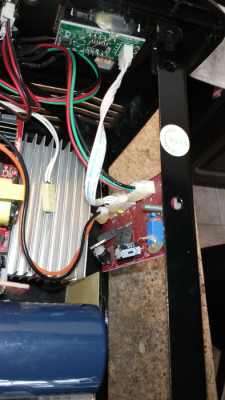

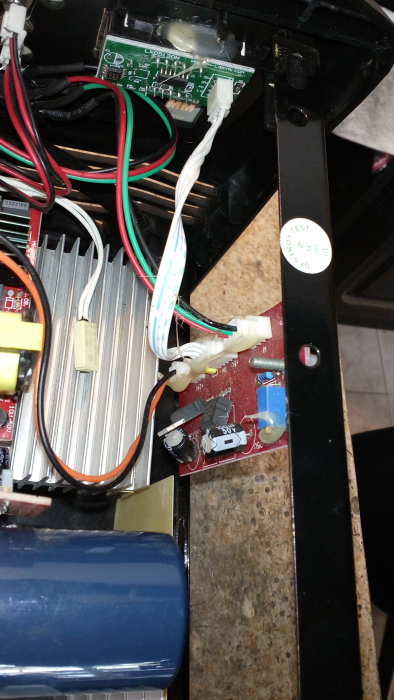

Pansim1
- Мнения: 183

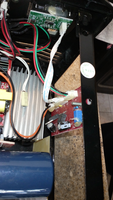

и още една...това е платката за показометъра, който показва времето на Луната
Виси на един болт...
Вижда се на снимката и термодатчика, който аз преместих на подходящо място, за да защити все пак от претоварване по температура. В оригиналното си изпълнение, бе така позициониран, че щеше да сработи доста след като издумка цялата "красота" от полупроводници
В съседната тема ще пусна и други интересни изпълнения от китайците за които всъщност те не са винивни, а изискванията на нашите потребители /не всички/
, а от там и на нашите търговци...Всичко опира до ниска цена и резултата е плачевен, независимо с какви красиви думи ще ви омайват продавачите...
