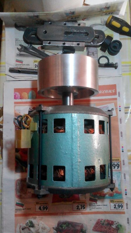

Голям зор беше с ролките, от завода ги продават с яякооо набити лагери, купих ролките с лагерите отделно, не бяха монтирани. Дадох ги на стругаро -фрезист , струговане на леглата на лагерите с цел нормалното им поставяне. На едната ролка нямаше съосие между двата лагера- мило родно производство. Съответно пристъргване външния диаметър и на голямата ролка за да стане на размер . Сега като се почне монтажа ,ще видим има ли биене на голямата ролка , тя е Ф- 250 мм , стругаря каза че няма да има , ама.....

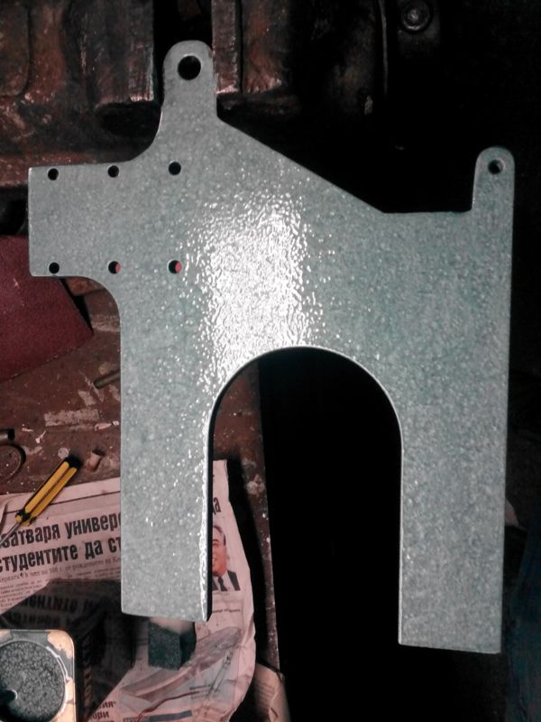

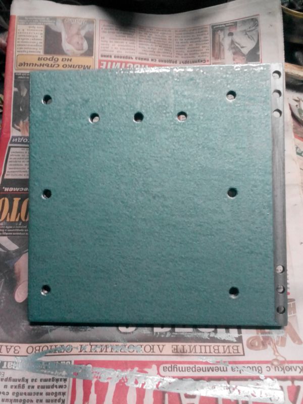

Започнах да боядисвам поетапно детайлите с боя Проекта
