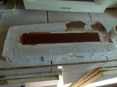

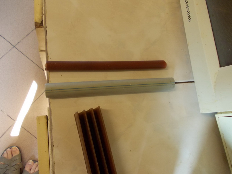

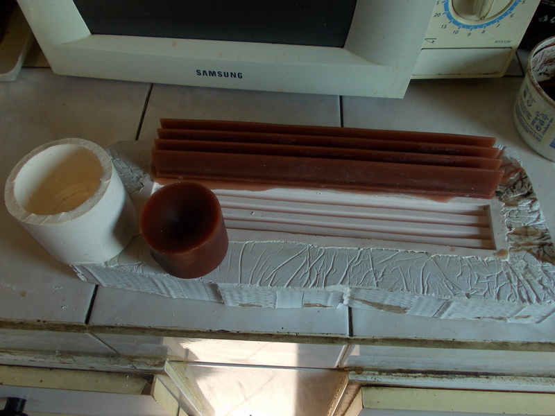

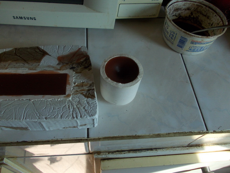

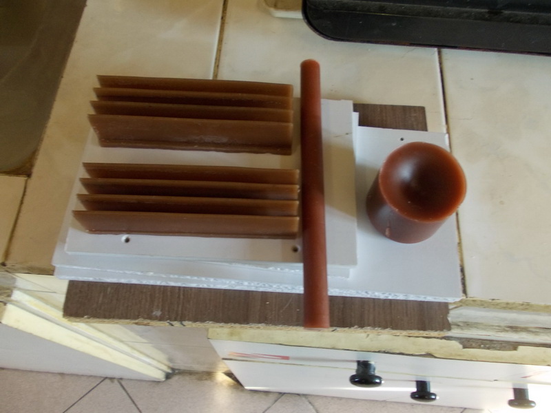

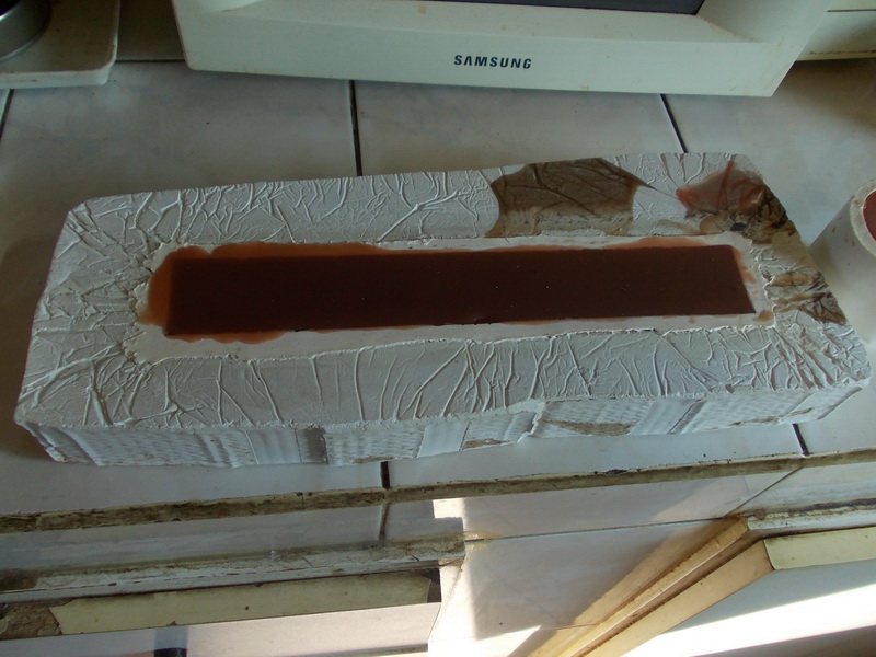

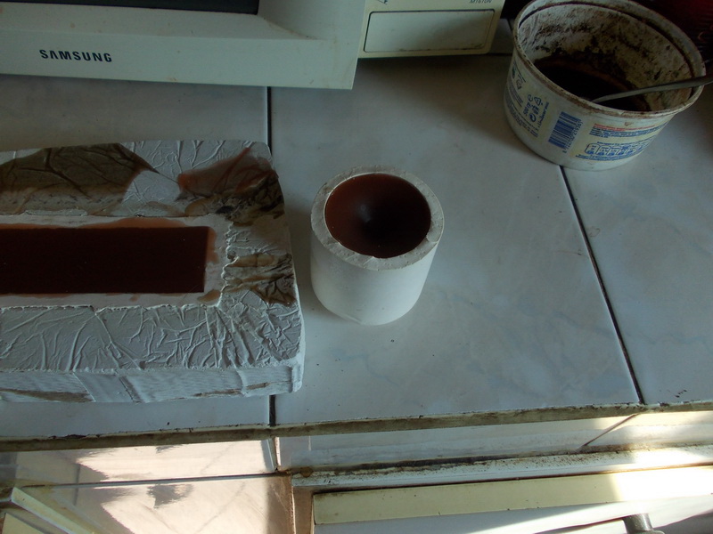

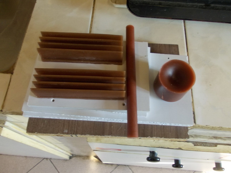

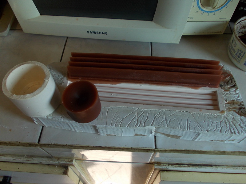

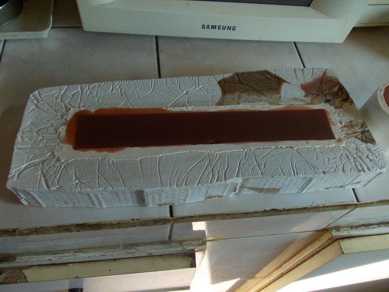

Както обещах - снимах което е възможно. В следващите постове ще прибавям снимки доколкото позволява форума. Снимките са много - близо 40. След всяка "порция" снимки ще обяснявам само на поставени въпроси, че иначе би станало "научен труд"! :wink:
Само ще поясня че восъчния модел е за отливка на два радиатора с дължина около 120 мм. Дебелина на "ламелите" - макс. 3 - мин. 1.2 мм. в тънкия край. С отливане в леярска пръст не става...
