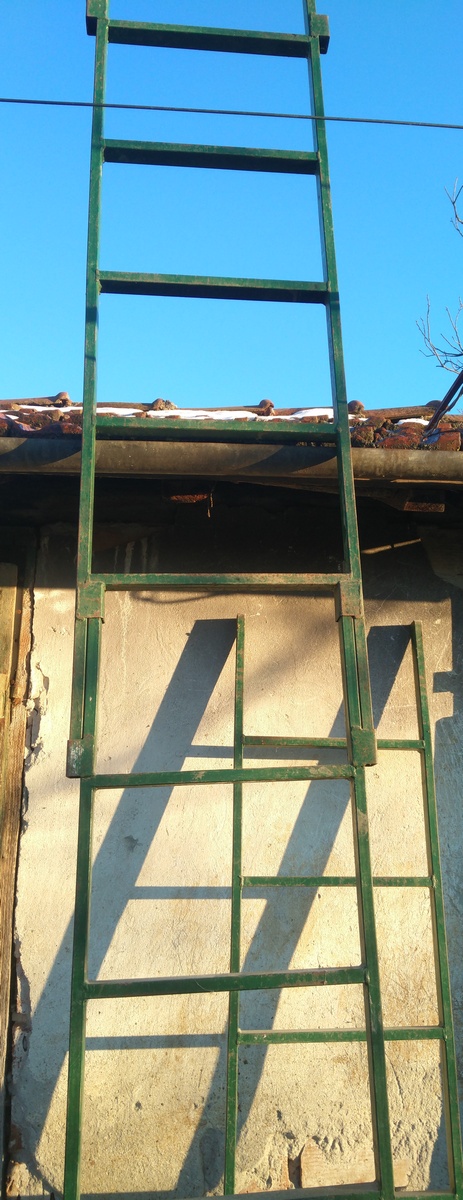

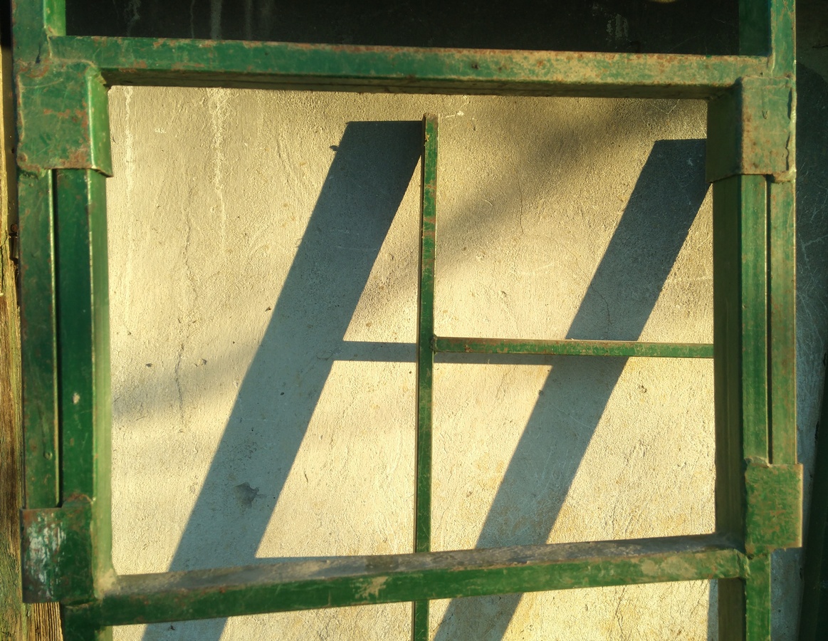

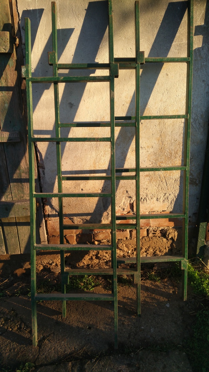

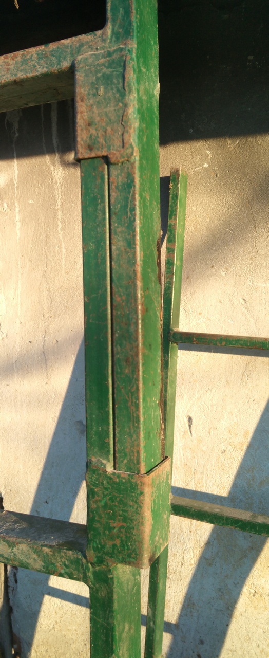

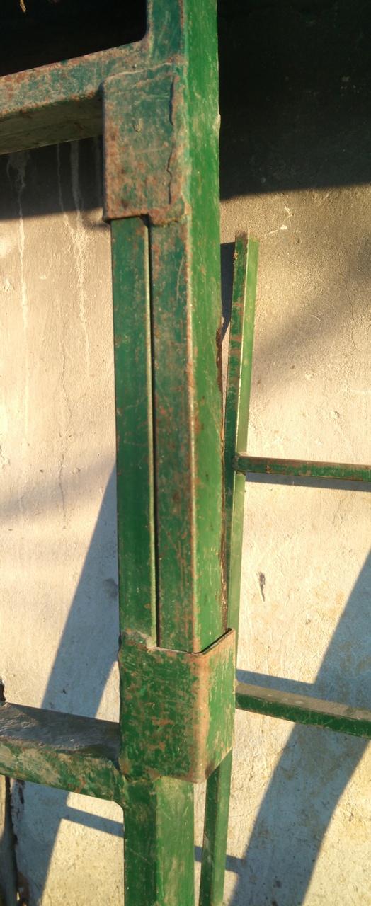

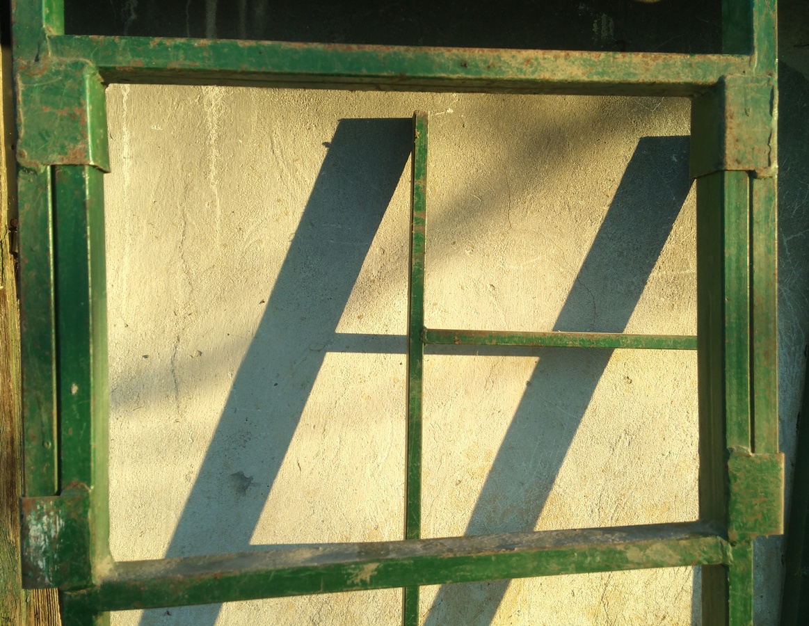

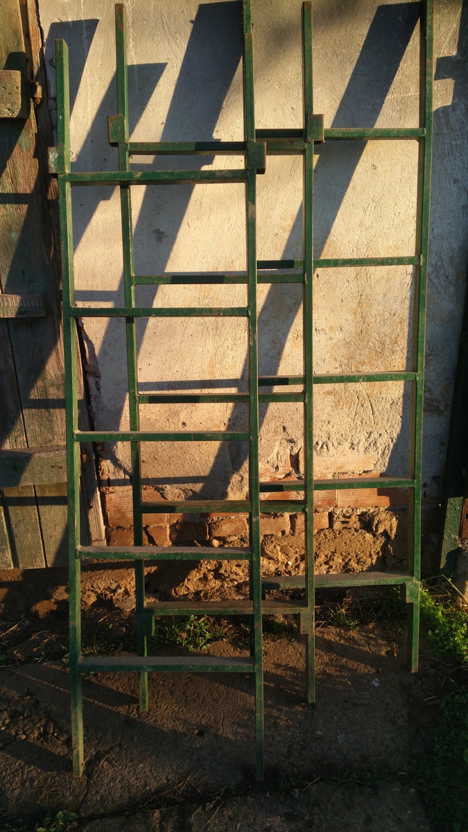

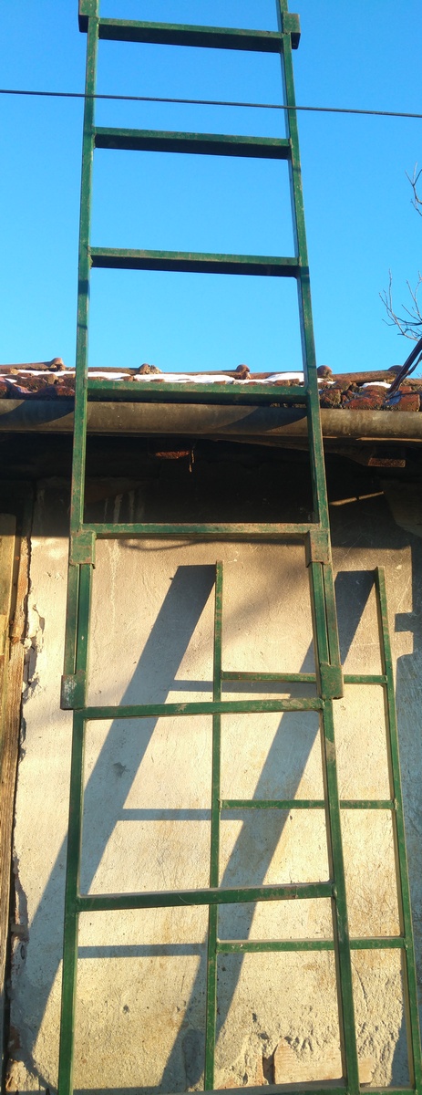

Ето обещаните снимки. Малко съм поизлъгъл в размерите но не е фатално.
Дължината на една секция е 175см и средната ширина на стъпенките е 40см. Нямаше как да премеря дебелината на тръбата защото в профилите съм набил и залепил дървени трупчета. И като изтеглих средната секция която е най тежка и излезе точно 8кг. Което отговаря на тръба по 1,5. Та сглобена цялата става към 4.6м. Що съм избрал тази дължина за една секция бога ми не помня.Но по вероятно е че с такава дължина профили съм разполагал.
За събирането помня си че нарязах първо шесте парчета от страниците на секциите и трите най долни стъпенки. Заварих страничните планки на местата им. На сглобените по дължина страници прихванах най долните стъпенки и после кроих останалите по размера вътре. Причината е че секциите са леко трапецовидни но са и напълно еднакви. Сега примерно мога да събера най долната с най горната част без проблем. Така че ако искам мога да си добавя и още секции и да увелича общата дължина.

Ми аз писах по горе 40 х 20 х 1,5 mm. Но то е каквото съм имал под ръка тогава. Примерно за страниците може да ползваш и по широка тръба да кажем 50 мм но с по тънка стена. Колкото е по широк профила толкова е по здраво но ако се отиде в другата крайност ще почне да се кълчи странично.
