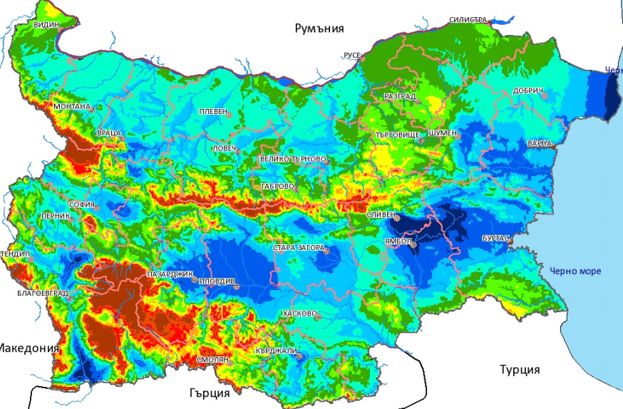

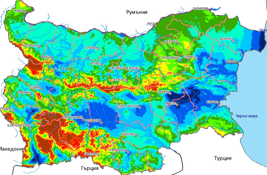

BLUEPUPIL - майстор
Няколко пъти вече се караха на BLUE-то, че отстъпвал
от нормите и угаждал на сайбията, като го питал за
колко сняг иска да му изчисли покрива. За 25, 50, 75,
100, 125, 150, 175 или 200 кг на м2. Щото нормите били
завишени. (И най-вече да потвърди думите си, че в
строителството всичко е възможно и ограниченията
са само във въображението.)
Добре!
Даденото от мен предложение е за 100кг на м2. Ако
искате за 25кг на м2, го казвате още в началото, да
не ви плаша с моите числа, нищо че най-вероятно
населеното място е със снежна покривка в диапазона
100-200кг/м2 по картата към нормите.

Не знам за теб, ама на мен такъв сайбия не ми трябва. Съгласен съм да се правят икономии и оптимизации, но никога за сметка на безопасността. Странно ми е, че позволяваш да ти се качват на главата. Показвай по-високо самочувствие, има за какво!

К'во има да се коментира......100-200 кила сняг на кв.м. :lol:
Тая конструкция би удържала даже и повече без да се деформира ама нали трябва да се смята по разни неверни калкулатори.
Специално за метални конструкции никой теоретик не може да ме обори. Не случайно споменах "динамична"....едно е да си видял и правил, друго е да си чел и умувал.
Иначе показаната карта на България е шаренка ....Сигурно е от ледниковия период :)

Тука по морето много сняг не вали ама както и да е решено е профилите ще са 80x40x3.
