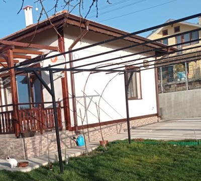

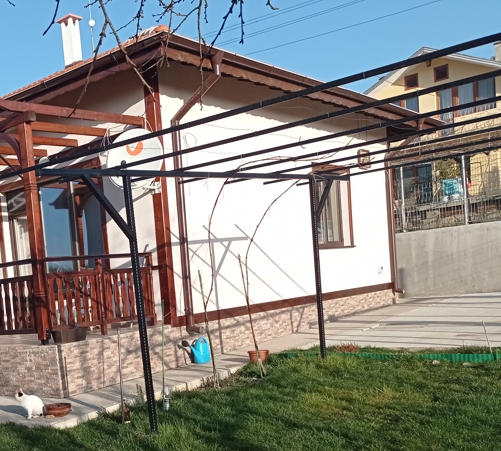

чет мар 04, 2021 3:13 pmBLUEPUPIL написа:RHS -затворени профили за които питам
RHS не са подходящи за асмалъци,
сложи UPN-и с „П“-то отворено нодолу.
UPN30 за ребра и UPN65 за 2.63м.
UPN -П-образни профили
Защо RHS не са подходящи, UPN ще лапнат повече боя и отдолу да не вземат да се въдят оси.
BLUEPUPIL
- Мнения: 2183
пет мар 05, 2021 3:02 pmradius написа: Защо RHS не са подходящи, UPN ще лапнат повечеRHS искат „тапи“ или „затворени“ 2х45 градусови
заварени връзки за да не корозират отвътре.
RHS са поне 2-пъти по-тънкостенни от UPN-ите и ако
се занемари поддръжката ще провиснат необратимо
много преди ГВ да са усетили нещо.
За да не бъда голословен.....

чет мар 04, 2021 9:38 pmradius написа: Сега ще трябва да гугъля с тия абревиатури.Прав си, не ми е дошло на ум за хектари защото моите лозя са два дка и нещо и ако постигна 1кг/м2 съм предоволен. Пожелавам ти на твоите асмалъци да има 5-10-30-50 кг/м2.
Ангеле, на хектари ще изглежда още по-впечатляващо![]()
Като оставим настрана шегите ти предлагам следния вариант:
По названията на твоята скица в началото, двата "носещи профили" и трите колони от профил 40х40х2.
Колоните бетонирани по схемата на Руди. Бетона да излиза на 15-20см над земята.
"Профили" 7 броя по 25х25х2
2 броя профили с дължина 526мм, 25х25х2, единият на средата на на 210см, другия в края на 90см.
Арматура ф8 колкото искаш на гъсто.
Горе-долу това е цялата церемония.
Преди повече от 30 години направих асмалък подобен на твоя по размери с подръчни материали и много по-слаб. Не е мръднал досега.
BLUEPUPIL ти предлага отворени профили заради корозията и е прав. От друга страна той би трябвало да знае, че един отворен профил е много по-нестабилен от затворен, а да се запушат десетина профила, не 100 не е особено неудобство, поне за мен.
