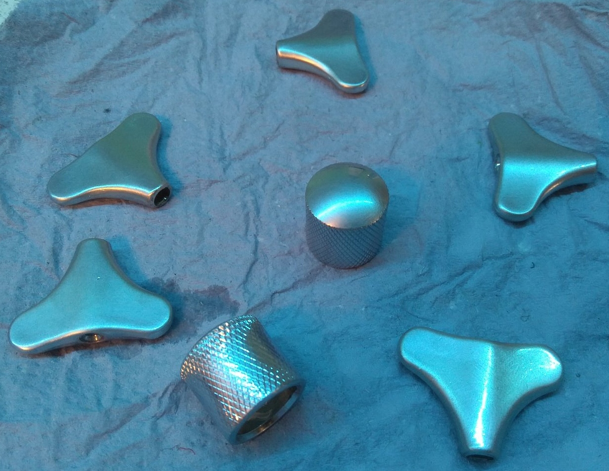

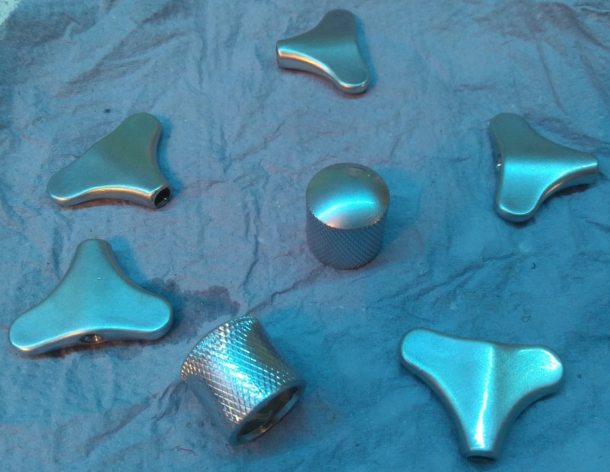

Ми ще го полирам, това да му е зора. Примерно цинка не ми хващаше върху хромирано (пробвах варианти за матово тъмно покритие), и го свалях с парцал - при такъв резултат просто няма смисъл.
Медта обаче хващаше.
Ето ги детайлите, и така ми харесват, но искам леко да жлътне - да е в тон с дървесния цвят на една китара (конкретно тези врътки са от такова).
Тези неща фабрично БЯХА циганско огледално хромирано, като китайски копчета за кас'тофон, и ги сатенирах.
Как да ги алуминизирам, защото това ми беше идеята за черен матов финиш - не искам да боядисвам такива неща с гнусни спрейове, които едва ли ще държат добре
За други проекти го мисля.

ПП.....сега разбрах идеята ти като видях врътките и за какво са. Съществува вариант химически да патинираш никела. Нещо като питинговане. Ама съм забравил как се процедираше с никела и хрома. Матиране устройва ли те?

в случая май ще е най-лесно химическо никелиране.
мога да ти пратя и никелова лента и никелова пяна и някой други екзотики, ама с това дето ще го хвърлиш после в канала не ми се харесва...
виж има достатъчно фирми които никелират в пловдив, може да ти свърши работа (друг въпрос е като ти кажат цената дали няма да поръчаш спрей). според мен са за барабан тези детайли.
ама ако вече си ги обработвал химически, може и да не се получи добре.
