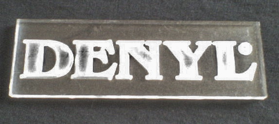

Главно от плексиглас 3мм са лицата за по-дребни (до метър) букви и знаци.
По "нашите" фирми приемат векторни файлове и не "рисуват" по тях в Аутокад и обикновено не взимат парици за такава обработка.
Още една подробност от този бранш, която не знам точно как се прави.
Без проблем се вписват плътно едно в друго изображения - например от два цвята плексиглас - Велси показваше такова, но май с по-големи фуги.

Апропо, Плексиглас е запазена търг. марка на Рьом. Доста разновидности се срещат, най-малкото "лят" (по-скъп) и "каландиран" (май беше) - ние обикновено ползваме втория (по-евтин), а има и разни "ментаци", което за маш. обработка може да има влияние.
Най-важното е да не се топи на среза - минимална доп. обработка.
Понякога, след нагряване и последващо лепене (с хлороформ), по ръба се явяват микропукнатини.
Навън масово използват общо наименовение "акрил".
За по-специални цели се ползва и плътен поликарбонат - той нещо е по-жилав.
За ценови преценки - някои лазери (СО) също го режат прилично, но ако трябват фаски и подобни, фрезоване само до част от дебелината - си ти.
Недостатък са вътрешните ъгли с - R на фрезера.
Със сигурност подходящи фрезери има тук - пловдивска фирма:
http://www.microasu.com/JiachenTools1.htm
Май друго не знам. Една илюстрация, но от телефон.
Успех!
6mm плексиглас фрезован откъм гърба на 3mm на дневна светлина върху черен фон. Фрезер - ф1-1,5 с плосък връх.
