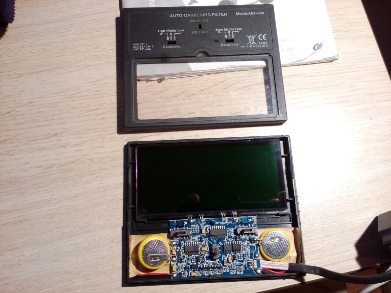

Стан, твоята маска много прилича на външен вид на тази на колегата. Днес той ми се оплака, че са му искали 36лв за смяна на батерийките в Редко. :shock:
Тъй като на Цо-то не мога да прикапвам, като не виждам къде точно сочи ръкохватката, се наложи да разчастя маската, да ги видя какво представляват батериите.
В Кузмов ги поръчах два броя по 1,30 лв. Утре като пристигнат, ще ги запоя и ще се види ще тръгне ли или има и друг проблем. Маската е на 2 години. Къде 2,30лв къде 36 лв не разбрах. :finga:

Не ги споявай освен ако нямаш апарат за точкова заварка на батерии. Тия копчета се скапват при най малкото загряване. Опитай се да отлепиш пластинките от старата и само леко ги изкриви така че после да притискат батериятя. Можеш от долната страна да ползваш двойно залепващо се тиксо от това по калпавото китайче дето мяза малко на дунапрен.

Не си ме разбрал, батериите от Кузмов са с фабрично запоени(заварени) пластини. Абсолютно същите са като тези от снимката. Само трябва да запоя пластинките за платката. :partyman:

lov - майстор
ZEDYCUS написа:
Вече ми се изясни :) ама не си усложнявай живота щото на следващата смяна пак ще трябва да вадиш поялника. :lol:
Пък то ще е точно когато ти трябва маската и пак ще трябва и да дириш същите батерии. Аз за това сложих гнездо с клипс от дънна платка.Огледай платката и вероятно схемното решение е пак същото. Обща маса и при двете батерии така че и с една ще може да се захранват и двата клона на схемата.

stan73 - майстор
ZEDYCUS написа:
И аз щях да препоръчам като решение цокъл за литиевата батерия и така смяната ще бъде много по-комфортна.
