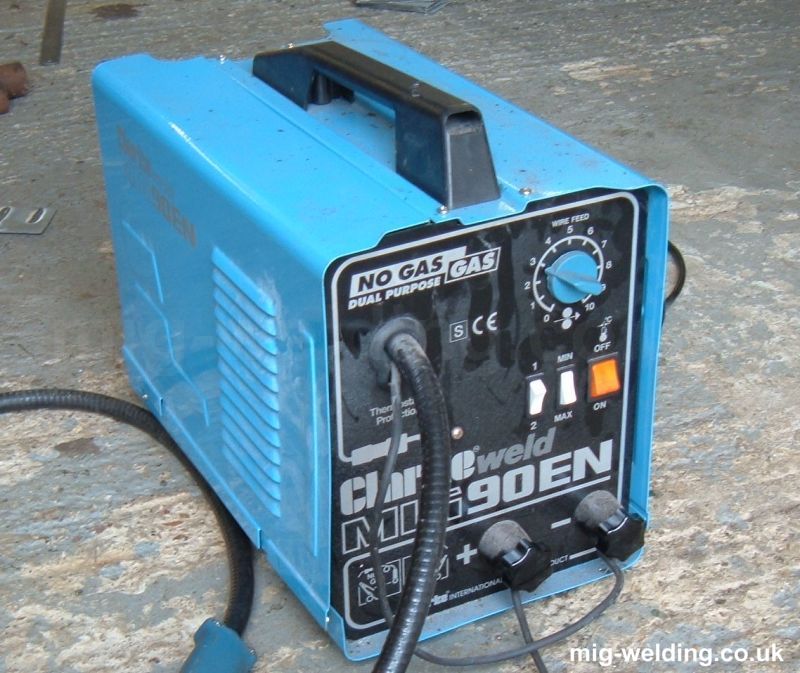

Хубава машина, но е тежка- 20 кила. Не може да работи като телчарка, а само като обикновен електрожен или в режим ТИГ. Трябва да си купиш бутилка с газ. Машината е добра да заваряваш алуимин по метода с волфрамов електрод и Аргон.
Мене ме сърбят ръцете да си купя шланг за ТИГ и да пробвам в този режим дали ще заварява Алуминий телчарката ми.
Уж ставало и без АС режима.....

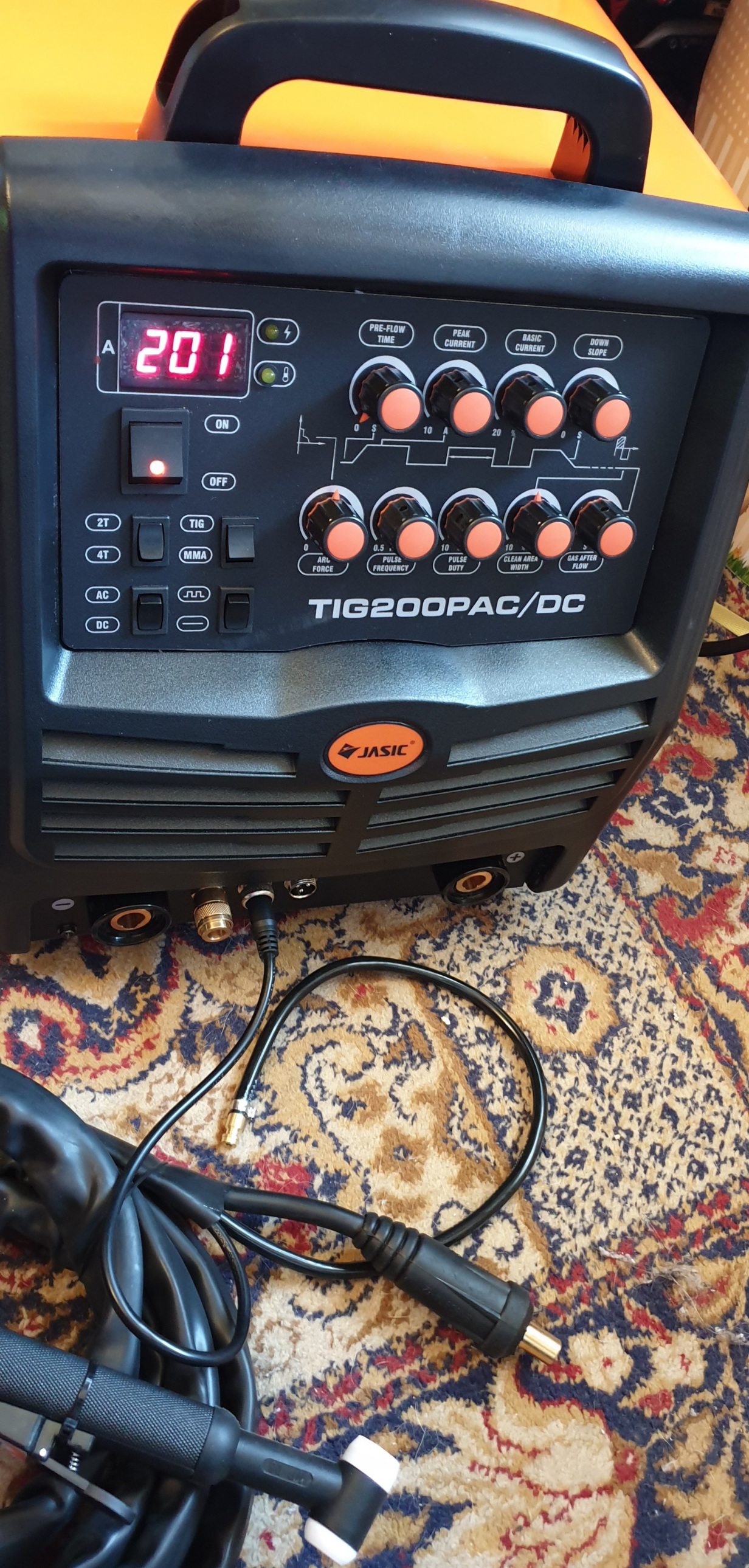

съб май 09, 2020 12:39 pmPassa написа: Имало е една машина която Емаг са взели да проучат пазара и ти си я купил..... Честито !Благодаря,може и да е бил проба,но цената беше 1850лв по великден и изведнъж рязко надолу
Мене ме сърбят ръцете да си купя шланг за ТИГ и да пробвам в този режим дали ще заварява Алуминий телчарката ми.![]()
Иначе за телчарка имам една Clark 90EN,слабичко е но е тунингован с активно 220v охлаждане (вентилатор)и с един допълнителен IGBT електрожен на 120-140амп за вдигане на силата(амперите)

съб май 09, 2020 11:40 amenigma79 написа: Да ми е честит,ама голям туч и тежи си доволноЧестито! Това ли ти излезе 700лв? Не се учудвам,няколко пъти техни машини от по 1200-1300лв ги виждам да падат на по 500-600лв на промоции,а малки електрожени примерно на 140-160А на 160-170-180лв.Трябва да се дебнат промоцийте,понякога се попада на много изгодни оферти. Да ти е на късмет! По принцип ТИГ машините работят с дълги шлангове и на закрито на маса се заваряват свалени детайли,та разнасянето не е чак толкова важно,а и 20кг не са 40-50.Освен ако не правиш парапети,или не заваряваш алуминий или неръждавейка по конструкции.Много ме кефи машината,дори и включването от предния панел.На рафта до моята машина остават поне 10-15см неизползваеми,за да мога да бъркам с ръка зад машината да включа разположения на гърба ключ....![]()
