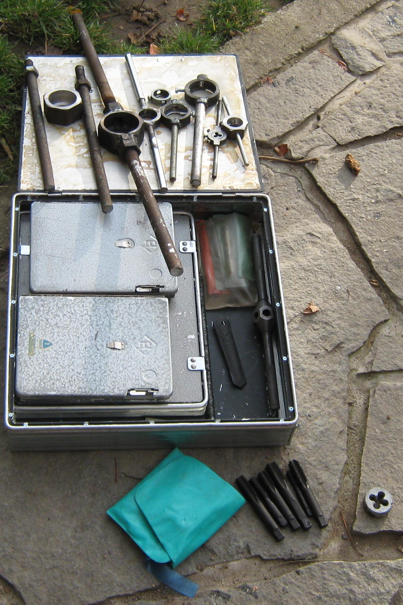

Благодаря още веднъж за съветите(последнит е по скоро за метчици)! След празниците ще се заема със задачата. Ако има неясноти, ще питам за уточняване. Дайте идея за органайзер за плашки(много са , а сигурно се и дублират), а също и за въртоци( стругарските услуги не са ми проблем)! Намират ми се парчвта дебелостенни тръби Ф50-70 и Ф34-48. Дали ще станат за въртоци? Гледам има и големи плашки, явно за тръбни цолови резби, на тях какво да пригодя? Иначе имам няколко кекави върточета за малки плашки( май до М10).

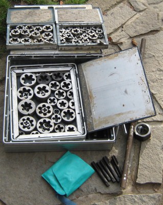

Днес направих инспекция на стругарната на тъста- балаванки, тучове и тръби дал господ! Само не знам при въртиоците, дали три отвора за пристягане на плашките е задължително да правя на заготовките( малко е играчка с колонната бормашина), или мога да мина с един. Иначе мисля. пробиване диаметрално и нарязване на резба на заготвките и пръчките за въртене, навиване на гайки и заварка към заготовките.
Pgv64 - специалист
Спокойно минаваш и с един стопер! :-D
mitko64 - майстор
Eто ги и моите съкровища, почти завършен проект.
