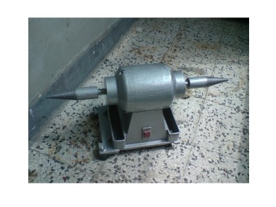

Не знам заводската закалка достаъчно твърда ли е за режещ ръб. Иначе скоса на клина мисля на точилото с вода(скоро си правих такова с двигател от пералня) да се не отвърне.
Може ли да те помоля за една две снимки на точилото, че и аз съм решил да правя нещо подобно, имам двигател(ще ползввам бавните обороти), ос и камък голям фи 35.
Скоро правих полировачка от един стар зверски окълцан бг. шмиргел. Тамън е за темата. :-D
profesionalist_wood - майстор
шмиргела елпромски ли е?
ZEDYCUS - майстор
profesionalist_wood
Да, Елпром Тетевен. ОтПродавалника с рязани оси и основа. Но беше евтин само 40лв.
