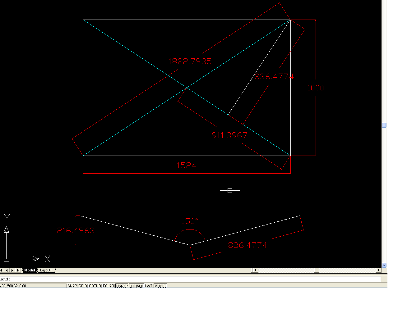

Ахааа.....при 150мм може да стане работата. :wink: Аз сега си го представям мислено как би изглеждало. Аз бих разделил паното за едната част на вратата на 6 по-малки пана. Тогава абканта би огънал ламарината с по-малък градус и естетически ще е ОК.... :wink:
Много стойностно предложение за проблема на arxd129. Вместо на 6 нека да раздели на 60, на 600 ми се струва много. :)
Хем няма да търси абкант, хем ще може да ги огъне с две къси парчета винкел в менгемето, хем ще добие уникалност и ще бъде географски ориентир. :)
Ако на arxd129 още не му е ясна технологията да изреже от хартия един правоъгълник, например 148х100 мм, да го сгъне по двата диагонала и да види какво се получава.

Я виж тука - просечена ламарина , въпреки че не знам колко ще помогне :?
шоп написа:
Когато правих врати за мазета с размери грубо 2000х800 най-добре естетически изглеждаше ако височината на "пирамидата" е именно 20-30 мм.
Иначе дори и на моят ръчен абкант горният нож се вдига почти 150мм
За тази дължина на диагонала ще трябва да се увеличи ъгъла, че иначе височината на пирамидата отива над 200мм.
шоп - майстор
abcdefghijklmnopqrstuvwxz написа:
Прав си. забравих да спомена, че вратата с височина 2000 мм се дели на две табли с приблизителен размер 800х900, зашото по средата се разеляше с пано около 800х200 където се помества бравата. И 150 градуса е ограничителят на абканта. Ламарината винаги връща и реалният ъгъл винаги е малко по-малко.

Най елементарното приспособление което съм правил е от три винкела и два крика по 3 тона.Подобна пирамида има само два диагонала,няма полу...Формата,която искаш да постигнеш се получава най лесно на престилков абкант.Ако Разлог не ти е проблемна дестинация,срещу бира мога да те освободя от проблема

Бихте ли споделил за трите винкела и двата крика. Благодаря.
А Разлог ми е далечко. Но благодаря за отзивчивостта.
Та подхванах темата наново. Щото, бавно-славно, стигнах до основния ориентир на българина: Кривата круша.
Направих рамката /скелета на врата/, пантите и толкова. Стигнах пак до ламарината. Точно три листа ми стигат. С разкрояване де.
И пак мисля за ръбовете. Сега. Отново.
Поразшетах се тук-там: Преса - никъде няма. Абканти - един. Говорих за цена.... Какво да ви кажа...

А на мен знаете ли каква цена ми поискаха?! 1.20 лв на килограм!!!
За огъването на 2 листа 1000/1500, на два листа 1000/1000 и на два листа 500/1000 - за ОБЩО 12 диагонала, тоя с абканта ми иска 70 лв.
Та... защо повдигам темата. 70 кинта не са много пари...
Ама при положение, че един иска да ми свърши работа срещу малко бира, а друг казва, че сгъването на един ръб е около 50 стотинки...
Какви са тези ценови разлики! Тоя с абканта гъбарка ли се с мен. А говореше сериозно. :shock: :?
Май пак ще се насоча към самоделно огъване с винкели. Ама барем да бях виждал някъде...
