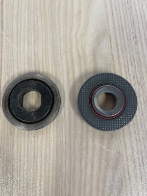

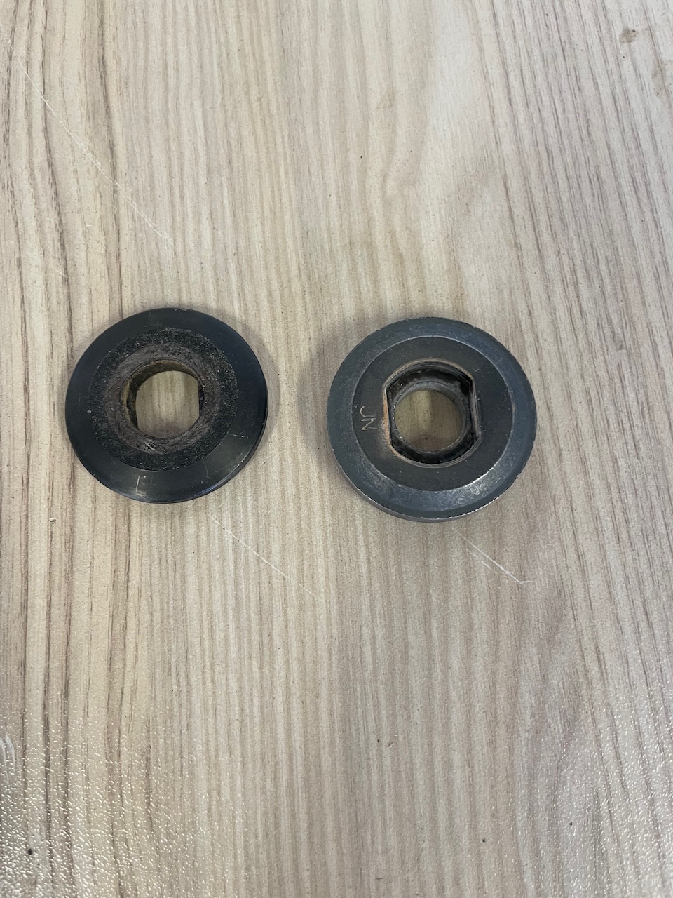

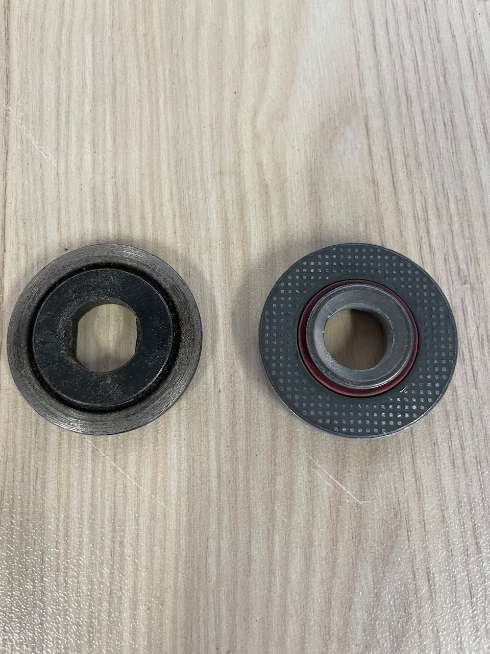

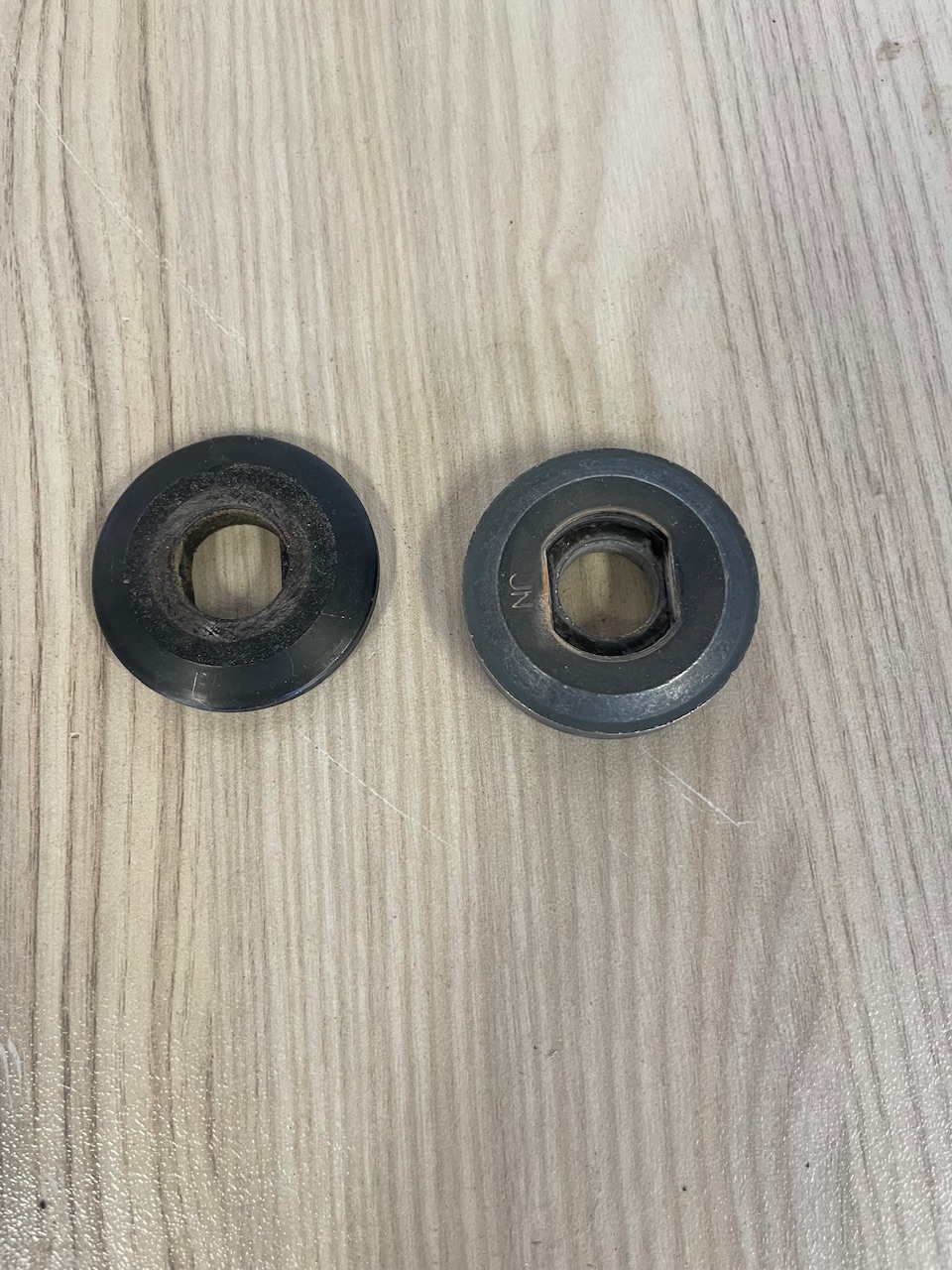

Цирулярът ми за плочки искаше някакви странни дискове, неналични, та ми направиха преходна шайба.

Тоя фланец няма ли засечка ? Или е с чист кръгъл отвор? Ако е второто- да , няма проблем и ще стане лесно и бързо. За първото ще трябва да се прежали и да се допрестържи на необходимия размер.
П.п. или е с отделна дистанционна шайба? Никаква драми в последния случай. Друга подходяща шайба и си готов.

Отделна шайба надяната на оста. И ъглошлайфа, и малкият циркуляр, и потапящият са така.

:? явно имаме някакво разминаване на термини . Аз казвам фланец на вътрешната "шайба" на шлайфа , там де ляга диска . Има и гайка . Шайба в смисъла на https://bg.wikipedia.org/wiki/%D0%A8%D0 ... 0%B1%D0%B0 при ъглошлайфите няма.
На циркулярите масово съм виждал два фланеца и винт . Някой имат и шайба дистанционна, по-голямата част обаче нямат. Но често тия фланци ( поне единия , понякога и двата ) са със засечки, двуграм и други видове начини с/у превъртане на диска .
Както и да е , няма значение . Ако направиш нещо, качи снимка да видим :)

Твоят фланец = моята шайба. Шайба като нормалната железарска шайба нямам. Имам фланец дето е с дупка по средата и служи за центриране на диска.
Ал_ - специалист
За едно и също говорите. Вляво е от циркуляр, вдясно - от флекс
Отделен въпрос е доколко добра идея е подмяната им с “шайби” за дискове с по-големи отвори от предвидените за конкретната машина
