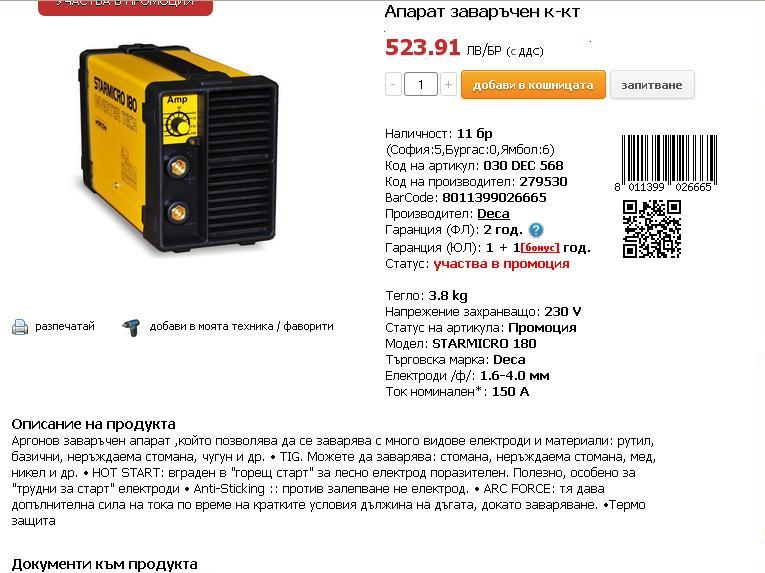

Да смешно е ,НО описанието не е за Райдъра
http://електрожени.naedro.eu/elektrozhen_rd-iw16.html
ПП.....Нещо не става с линка. Копирай го в браузъра и ще видиш
Ето бре, за Райдера :-D

Е добре де видях го !В описанието на Райдъра бих казал че има някой неточности ,но на Deca STARMICRO 180 си е направо смешно!
http://www.tashev-galving.com/030+DEC+5 ... D%D0%B0%29
pansim - майстор
Даааааа...направо са се отнесли с превода :lol:
Обаче в интерес на истината, тези DECA инвертори заваряват отлично с базични електроди.Даже на нисък ток имат устойчива дъга и сравнително леко палене.
Не правя реклама - просто съм ремонтирал два такива и останах доволен от работата им след поправката.
Другото важно за Българските условия, е че са напълно ремонтопригодни =D>
Вярно е, че времето за работа при големи токове не е много, но пък са малки и леки, така, че всеки сам решава какво да купи. Лично аз бих предпочел този DECA пред Райдера.
Веднага казвам защо:
1. Тегло 3.8кг. срещу 8кг на райдър
2. Наистина отлична работа с базични електроди
3. 2/3 по малки габарити - много удобен за монтаж по тераси, покриви и др...
4. ИГБТ технология - срещу МОСФЕТ на райдер /от тук произтичат горните предимства/
Недостатъци:
1. По-ниско време за работа при големи токове /за работа с 4мм електрод/
