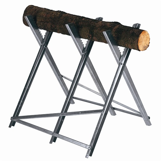

KingoftheROAD - специалист
Случайно попаднах на този модел магаре. Няма ли да е по-хитра конструкция? и сгъваемо може да се направи. Слагаш метровицата, два ряза, и следващата и така...
agj - майстор
KingoftheROAD написа:
Случайно попаднах на този модел магаре. Няма ли да е по-хитра конструкция? и сгъваемо може да се направи. ...
Ми то това си е сгъваемо !
mitko64 - майстор
От холдерите най- ми харесват тези тип jawhorse. Според мене са изпълними за направи си сам, само не мога да разбера принципа на педала за затягане.
Krass - майстор
Метровица срязана на три не влиза във всяка печка.
P.S. Брей, тя темата от преди десетилетие. :? Ама сега съм решил да си правя нещо такова та...
Andri01 - майстор
Трябва да е с 4 крака. За да можеш да режеш в средата, без опасност от заклинване на веригата.
