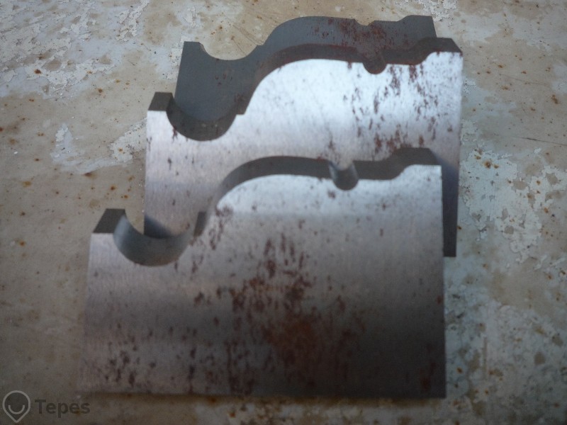

Stefan2000 - специалист
Ами ходих да видя ножовете, то продавача се оказа че ми е в съседство.
Нещата не са баш така както изглеждат но все пак купих 2 комплекта по 4 ножа, а човека ми подари и 4 правоъгълни заготовки.
Цена по 15 лв/компл. Единият е този от горната снимка, а другият този долу.
Какъв е проблема? Ами по-широки са от главата с 20мм. Малко грубовата е и кривата на профила, в смисъл, чиста геометрия, не е вложен малко усет за по-плавни линии. Но човека сам ги е правил на оптичен шлайф, по шаблон. Той самият не е дърводелец. Иначе са дебели по 5мм. Стоманата пила не я хваща.
Сега, има вариант да се поорежат, ще загубя част от профила, но така или иначе са направени за доста дълбоко рязане ако се ползва целия профил, до 20мм.
То както обикновенно, евтиното ще излезе по-скъпо, защото започнах да гоня цената на комплектите глави с по 2 ножа. Но поне се надявам, че главата като е с 4 ножа ще работи по-добре.
Илчо Илиев - майстор
Стефко, на снимките не се вижда добре,но ми с струва,че ножовете нямат освобождение...не са скосени зад режещия ръб...
Питай го тоя, някога ползвани ли са тези ножове и ако не са,,,пробвай да си вземеш парите и виж сайта на ЗММ, имат страшни неща...
Заточване ли имаш предвид? Имат го.
