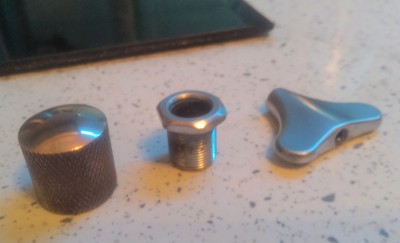

Трябва електролита да се оцвети доста за да има що годе достатъчно СВОБОДНИ йони. Разтворимостта и проводимостта на електролита не са в правопропорционална зависимост. За целта за катод може да ползваш олово или графит и да оставиш ваната да работи няколко денонощия. Понеже нямаш борна киселина в електролита за коригиране на pH се ползва разреден разтвор на натриева основа в много малки количества при обилно разбъркване.
ПП....азотната киселина не става. Дръж я далече от електролитите.
emosms - специалист
A има ли нещо, че добавяне на спирт в електролита прави по-бляскав финиш, или си въобразявам..
Вчера наливах малко :mrgreen: Денатуриран спирт
п.п. Доста по-бързо се оцветява от няколко денонощия, и на едно място пишеше, че не трябва да е прекалено наситена с йони на метала.
Ваната е бурканче от сладко :mrgreen: , може би за индустриална работа и стотици литри е друго...
п.п. на медния електрод се отлага едно бяло като паста - да не е натрий :o
В разтвора има натриев хлорид, слагах и малко натриев карбонат.
brum - майстор
Не го знам какво е, ама след електролизата с калай минавах детайла със сода за хляб за да го полирам леко. Сваляше всичките неща дето не ги исках там.
emosms - специалист
Стига вече опити 😁
Одеве бях сложил една месингова глуха гайка за източник уж на мед (при други опити отлагяше само медта), и получих... месингово покритие...
Само че беше лепкав слой/ емулсия. Може да се изтрие, не държи, макар че имаше доста добър вид.
Врътките с накат горе долу станаха никел, с меден оттенък. Оставям ги засега така.
Но върху другите детайли НЕ хваща нито никел, нито мед.
Тях като последен опит мисля да пробвам с... меден сулфат за соли (син камък).
Ще стане ли?
И после, ако хване медта, в друг разтвор да ги никелирам, с добавяне на мед, като врътките с накат.
Ако не стане, оставям си ги сурови, матирани със скочбрайт.
emosms - специалист

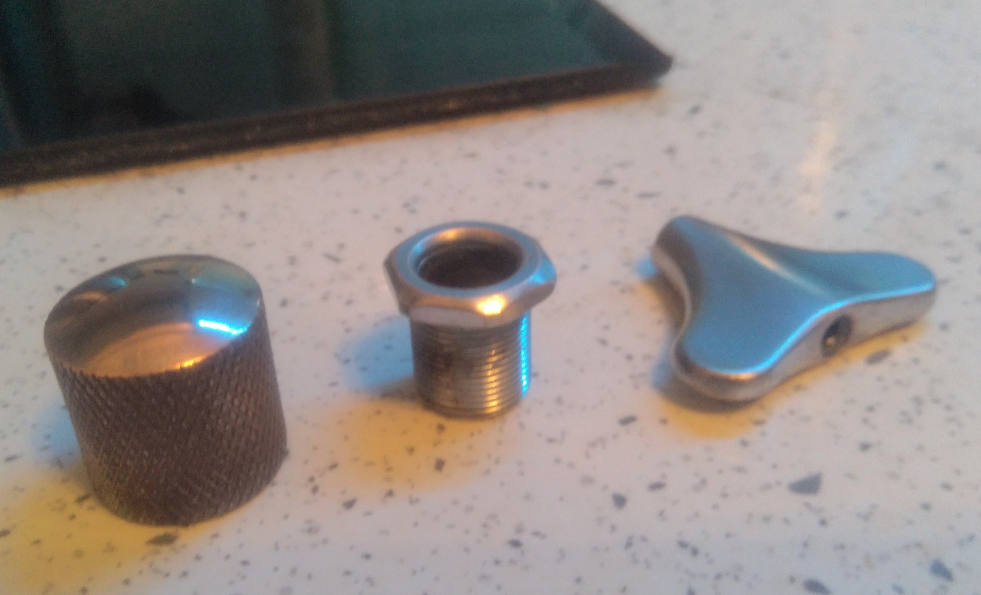

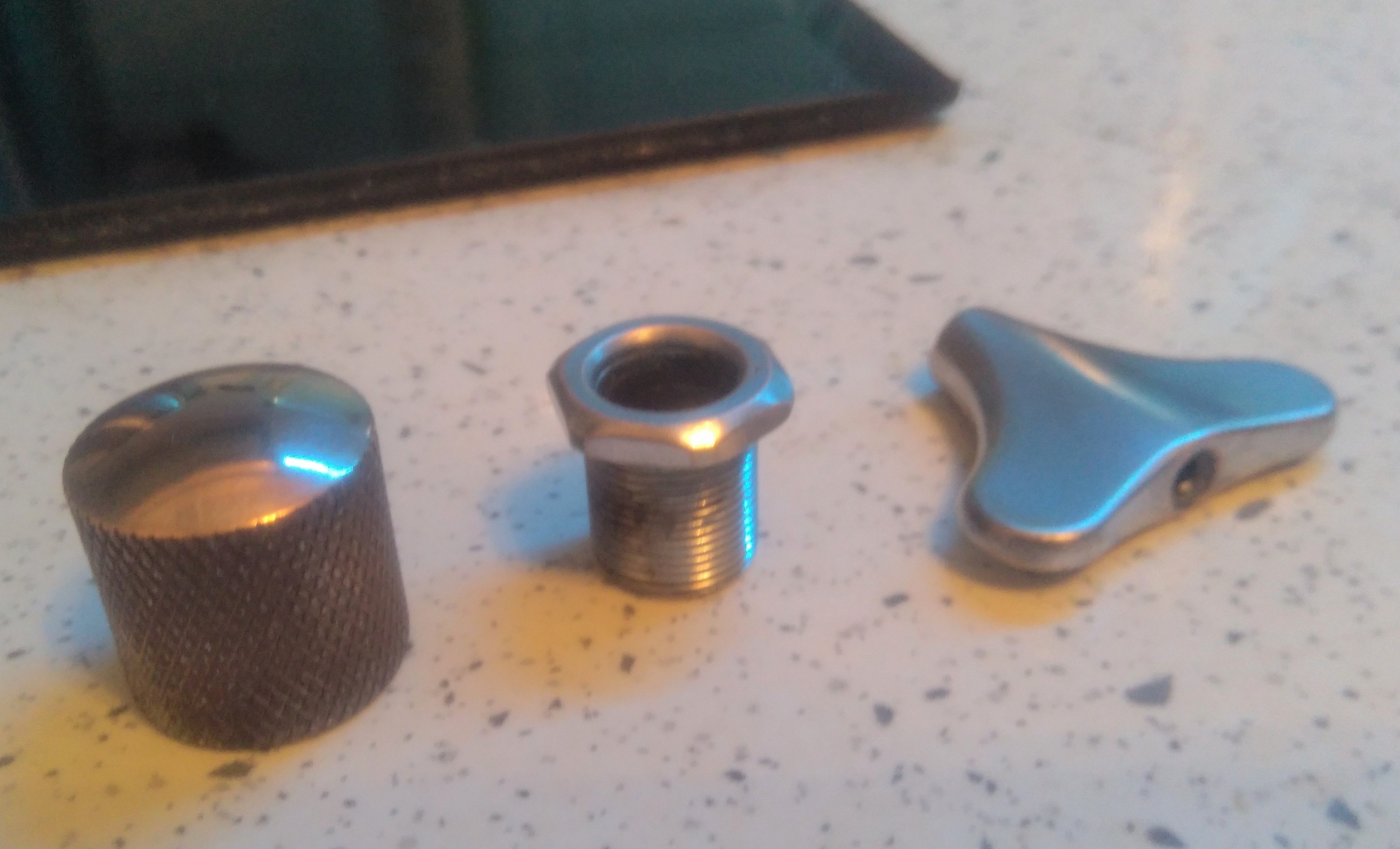

Ето детайлите - врътката стана, и дори понесе полирпаста след електролизата.
Не е много здраво покритие (мога да го изтъркам), не е и супер качествено, но бива.
Върху гайката и триъгълната ръкохватка клепа някакви г*мна, и с мед и с никел.
Лесно се изтриват, камо ли да ги полирам.
На снимката напълно съм ги изчистил.
Та тях се чудя да помедня за основа с по-сериозен електролит. Като най-достъпен - син камък...?
