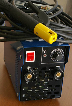

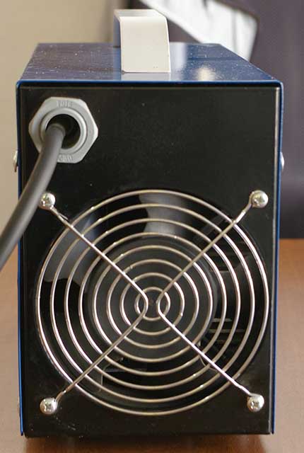

Щом Тани разрешава - ето:
Това е заваръчен инвертор ИЗЦЯЛО разработен и произведен в България.
Досега бяха два модела - 130А и 180А на цена съответно 360лв и 435 лв с кабели и ръкохватка ЕСАБ както се вижда на снимките.
След Нова Година /живи и здрави/ ще се заменят моделите с 150А и 210А като цената почти няма да се промени :)
Гаранция за фирми и физически лица две /2/ години!
Смея да твърдя, че на пазара на подобни машини в момента НЯМА по изгодно предложение.
Говоря за инвертори с гаранция и осигурен сервиз, а не за купени от пазара с "гаранция - франция"
ПП който не е разбрал - аз съм производителя :partyman:

Дотук добре... =D> Сега един въпрос: Не е ли прекалено малко IP то :cool: на тази кутия, отворите за охлаждане изглеждат значителни - на снимката де... и има ли опасност лесно да се завре някой край на арматура и т.н. Другото - ако се гледа стандартния китаец, дискутиран във форума ... има ли нещо повече ( защита, ПВ и прочие) което при тези цени да е явната "далавера" за купувача?
п.с питам , не се заяждам интересно е...

Вие питате -ние отговаряме :)
IP-то е същото, 21
отворите на кутията не са чак толкова големи, е тел ще влезне...ама чак пък арматура...
В сравнение с 200А китаец е ЗНАЧИТЕЛНО по-лек и с по-малки габарити, при почти същото ПВ
НО основно инвертора се взима за заваряване и там са най-големите разлики, усещат се с базични електроди :)
Всъщност ако отвориш кутията на твоя, ще видиш, че даже няма изходен дросел...а това ИМА значение повярвай ми...
Дано съм бил полезен. Ако има още нещо - питай.

Добре... аз гледам , че дупките към панела ми изглеждат поне 8мм ...на снимка де... и като последно 10 с моето "заяждане" :wink: ламарината на панела /респективно шасито/.. достатъчно дебела ли е, за да издържи определени натоварвания върху изводите за кабели? Защото съм виждал хора да си "дръпват" старите електрожени за кабела какво остава за тези леките... идеята ми е, дали с толкова дупки няма да омекне ако някой натисне някой извод със сложен кабел или го опъне на някъде... ( аз като не мога да се заям за същноста гледай как търся подробностите :partyman: ) Иначе не оспорвам сравнението между този дето имам и другия, защото още не съм го погледнал отвътре и приемам че е напълно вероятно да си прав... Жалко, че не съм производителя на това нещо, та да имам повод да направим джамбурето :drinkers:

Вики-б са чисти китайци. Те не се произвеждат в Бг!
г-н Драгозов - търпение и живи и здрави. :partyman:
Ламарината е по-здрава от колкото исках :lol: :lol: :lol:
Само кутията тежи около 1.9кг!!!!!!!
Може да си го закачиш на заваръчните кабели и да работиш!
