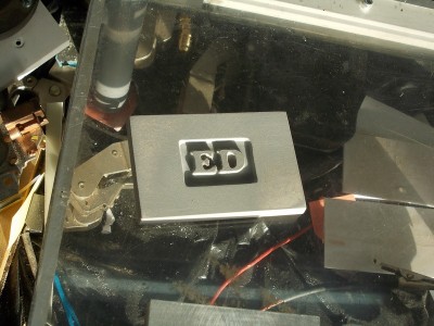

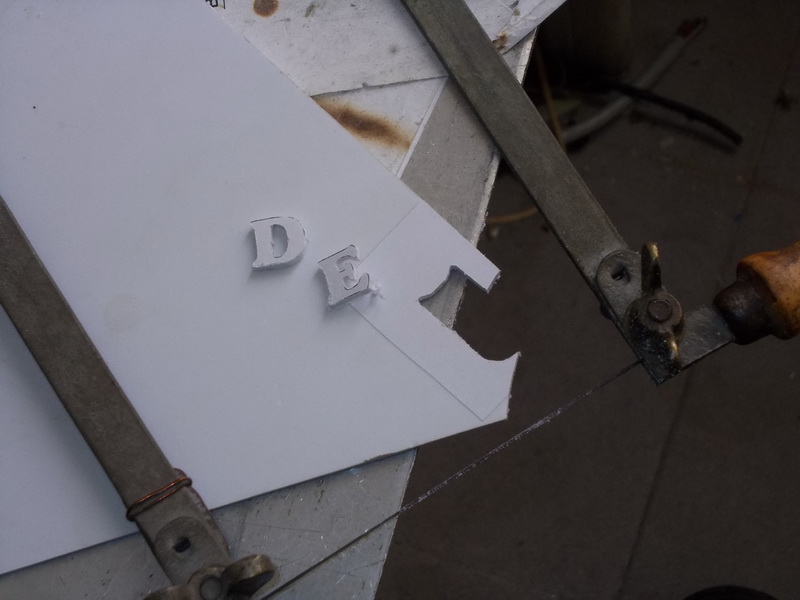

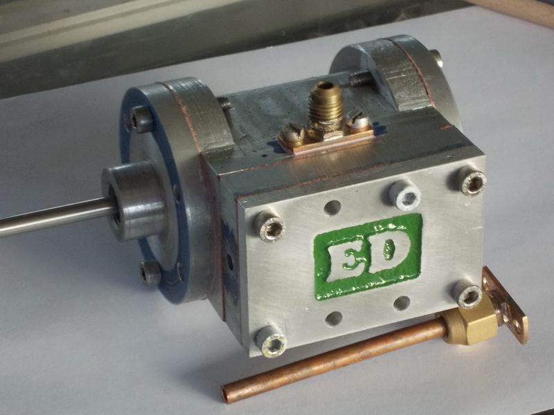

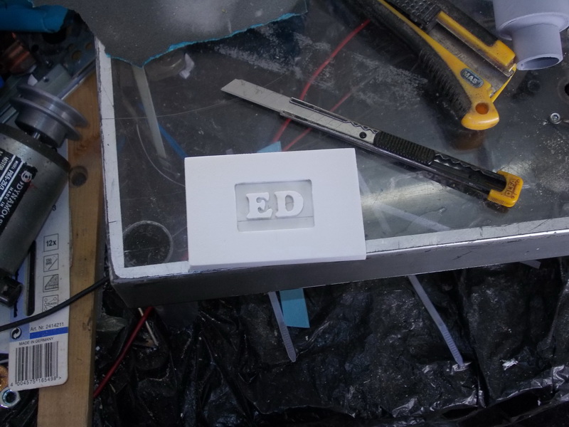

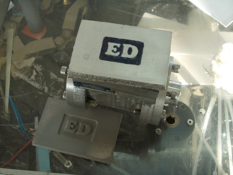

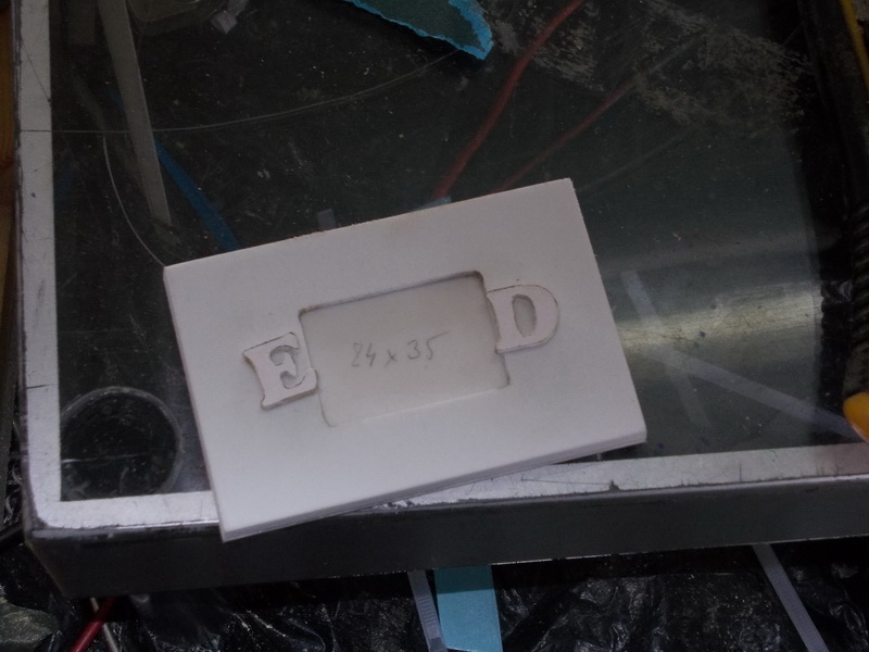

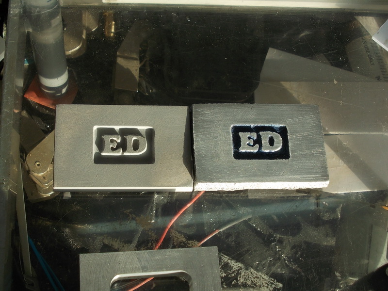

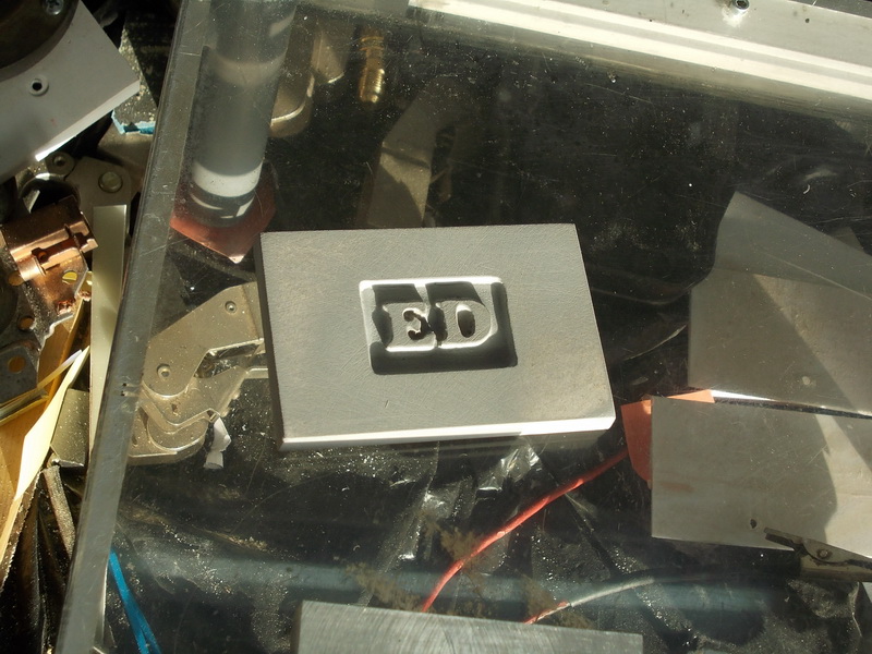

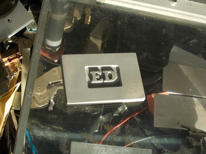

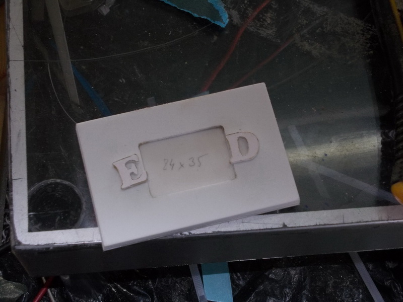

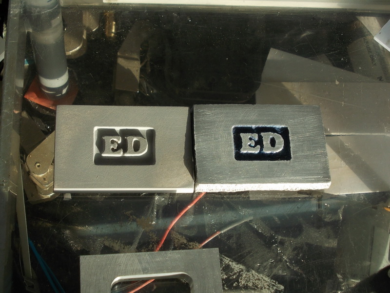

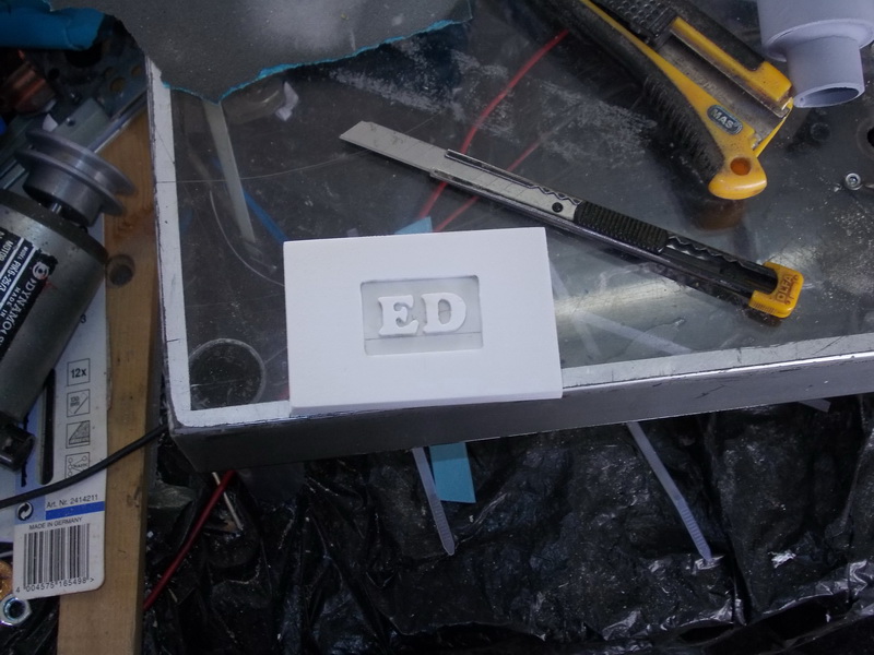

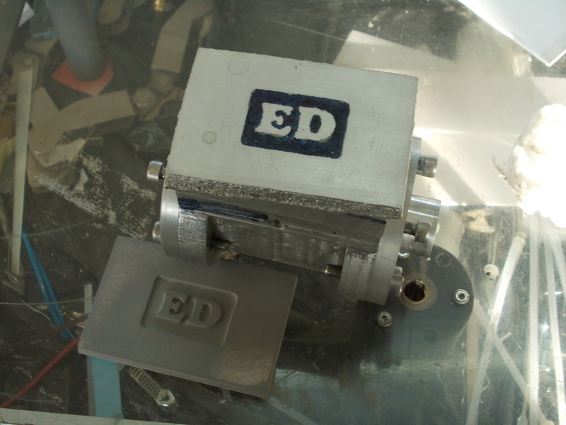

Наскоро за една техника правих нова отливка с циментово-маслената формовъчна пръст. Резултата според мен е доста задоволителен.
На първите снимки е изработката на модела, след това модела и частично обработената отливка:
edemy2001 - специалист
Не стигна място за симки и затова продължавам...
Частично обработена отливка и окончателен вид:
