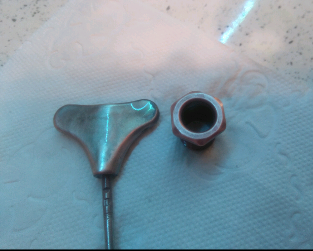

Не мога да изчистя триъгълните ръкохватки нито с ацетон, нито с веро.
Като ги топна в киселина преди електролита, избива нещо черно.
Не знам как да ги почистя наистина.
В електролита трупат дебел слой матирано с меден цвят, което лесно се маха и е по скоро като емулсия върху детайла.
Върху тези не ще и не ще да хваща нищо, врътките хващаха.
Последна промяна от emosms на нед мар 19, 2023 1:34 pm, променено общо 1 път.
emosms - специалист

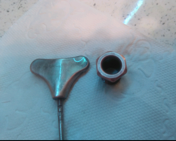

Ето това трупа, и в солна и в лимонена киселина, после се маха лесно.
Меден сулфат 5 хидрат, и стои като мокра сол в пакета
emosms - специалист

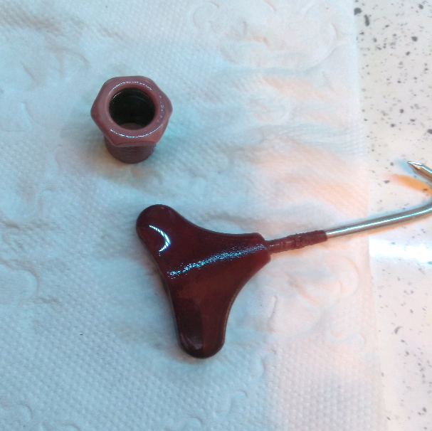

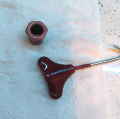

А ето това е изчистено:
- Стоманената гайка остава леко хванала мед, няма значение колко време е било на електролиза.
Ако го оставя повече, трупа повече налеп, който се маха лесно.
- Цамовата ръкохватка, след като съм я 'чистил' и топнал я 10% киселина, преди електролиза - избива нещо черно, лепкаво, т.е. не е изчистено нещо..
