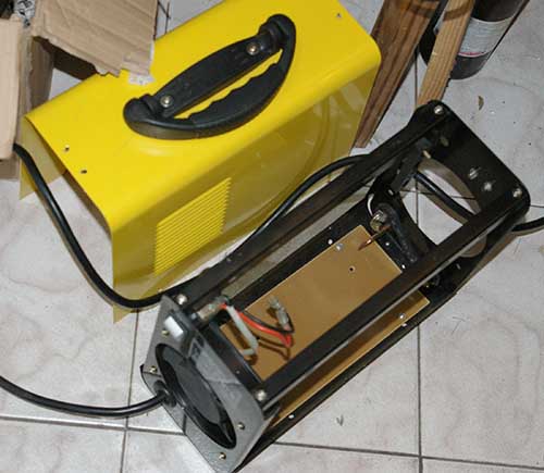

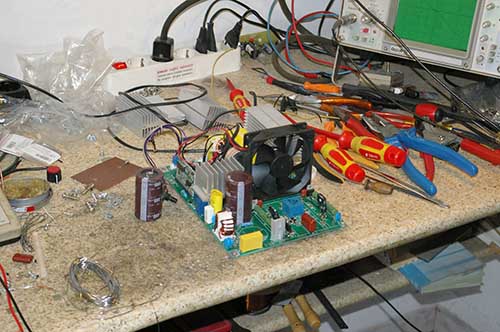

Ето какво има в такава кутия :) Въпросния екземпляр е на операционната както се вижда...
Ако има въпроси - питайте.
Sof - специалист
Е то няма нищо вътре !
Не че пак ще хваля моя Райдър, ама той е като космическа технология на НАСА, в сравнение с това !
Питането е това ли са всичките платки вътре ??? :shock: Аз виждам две платки- едната е на дъното и е гола от горе, а другата я ремонтираш на масата ! Правилно ли виждам ?
Гледам, дават му 160 ампера !?
Втори въпрос, това може ли да вдигне и 100 ампера ?
pansim - майстор
Целия електрожен е на една платка, на масата е. Вече работи :)
Въпроса не е колко ампера е, а колко може реално да издържи. Аз мога да го пусна и на 250А ама дали ще изкара 2 секунди - не смея да тествам :? Обикновено работят да 130А без особени забележки, ако не се смята недобрата работа с базични електроди на токове над 80-90А поради сериозно спестения изходен дросел, който влиза в насищане при по-високи токове и все едно го няма.
Няколко страници назад има тест на същия тип инвертор на максимален ток, след ремонт. Може да го види всеки заинтересуван. Като цяло - слаба машина. Идеята е да бъде евтина и нищо повече!!!
