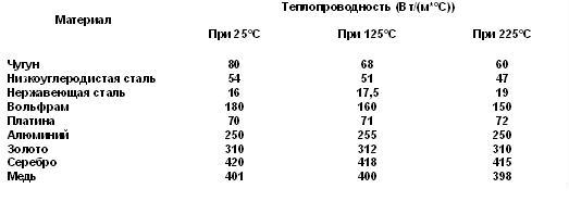

А ти вземи и виж тая таблица !
Топлопроводимост на металите .JPG (13.62 KиБ) Видяна 4482 пъти
Доколкото си спомням се вдъхновяваше от руската школа на обучение. Цифричките са за определени температурни стойности ,а в повечето други места се дават средни стойности !Най елементарното което може да научиш от картинката е кой метал каква топлопроводимост има :-D :butthead:

Много добре знам, че бързаш да ме обориш ама пак си у 6-та глуха.
Този коефициент знаеш ли какво означава?
А най-интересното, което ти убягва е, че тук иде реч за казани :wink:
Забележи, че при тенекето числата прогресивно намаляват с повишаване на температурата, а при неръждавейката обратно увеличават се :wink:
Ае до тука с жокерите...като запалиш резака пак пиши :-D

За каквото и да иде реч ,неръждавейката е с най нисък коефициент!
А дали забеляза че е около два пъти по малък от черното!Точно за това което се опита да спориш....
Ама понеже си дървен философ аз спирам до тук.Цифрите достатъчно говорят :razz:
