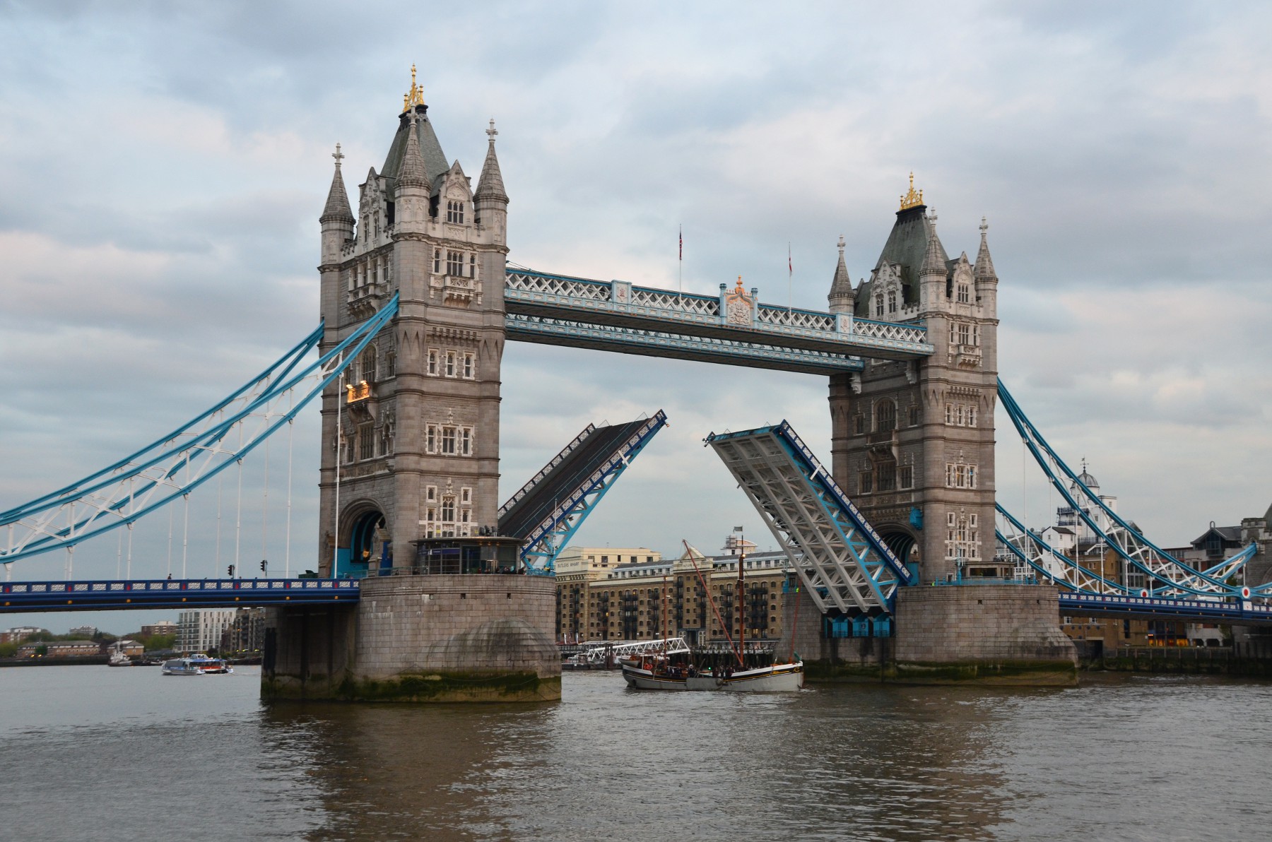

p.v.x написа:
Това са мои съждения.
Може и да не съм прав.:
Така е- не си прав. Моста е статична конструкция. Подложен е на статични и динамични натоварвания.
p.v.x - майстор
Гост написа:
:? Има и такива.
Оттеглям се от темата.
Тука сте си се железари(в добрия смисъл на думата).
Успех.
Последна промяна от p.v.x на вт ное 15, 2016 10:44 pm, променено общо 1 път.
