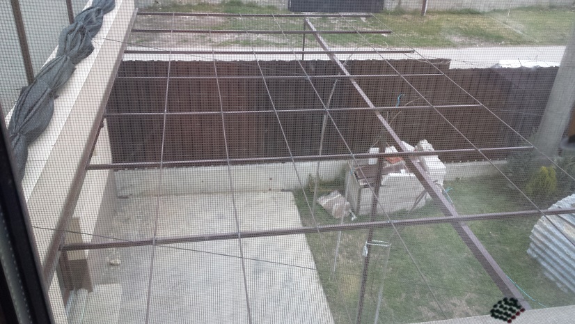

ср апр 07, 2021 11:14 amradius написа: ..kr1100, разбирам и твоята позиция за теловете, но предпочитам железа. Търся и естетика, а провиснал тел не ми се връзваНе са провиснали теловете , но се поддават на разтягане за да се провра. 2,75м ми се струва високо за асма - по-късно зреене. 2,25-2,40 м макс. Всеки си решава сам. А има и стълби .. А да можеш да се провираш между тях, означава, че са отпуснати. Друг момент е, че на 2,75 нямам много мегдан да се провирам още по-нависоко.

чет апр 08, 2021 1:39 pmBLUEPUPIL написа:Тука ми хареса и се съгласявам на 100%ср апр 07, 2021 6:58 pmradius написа: Пак да попитам, че ми се видя необичайно 50/30/2
да провисва по-малко от 60/40/2 ?
За се изчистят нещата от „шума“
ще трябва стр. лаборатория,
иначе има една торба фактори,
които „замърсяват“ резултатите.
.... ще му дам жокер на D/2....."по-голямото" "повече може" т.е. по-е "шантаво"

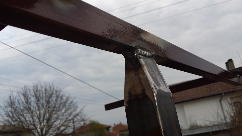

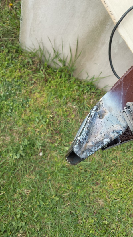

чет апр 08, 2021 10:12 pmradius написа: То се видяло че ще се кОпува рентген и стенд......Стигна ли до заваряването? Там нещата също не са за пренебрегване и ако искаш асмалъка да не падне ще трябва да се съобразиш с технологията. Видове електроди съответстващи на климата, катет на заварките и т.н.
Вече знаем, че край морето зимата пада тежък сняг, но пък лятото е горещо. Да не се окаже, че поради презапасяване от материал (за да не провисне....), конструкцията вземе, че се разпъне и заприлича на купол... ..то не всичко е свързано с гравитацията и дименсията на грозда.....к'во си мислиш
.....та като правиш асмалък прави го както трябва
Можем да изчислим всичко не бой се
