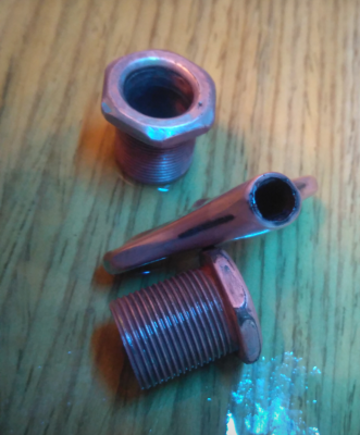

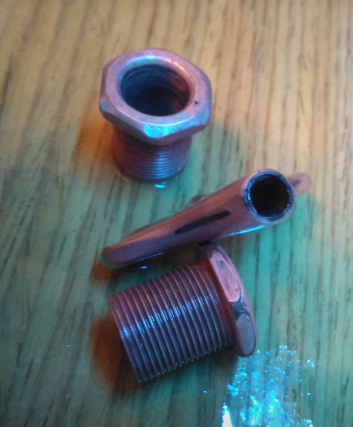

Странното е, че обработвания детайл не отделя мехурчета, както всички останали опити преди...
emosms - специалист
Разредих разтвора и като че ли започна да хваща.
Но, има места, на които отказва да се задържи (горната гайка)
И се появи сериозен проблем - където има ръбчета на детайла се появиха язви, откъдето се изяжда материал и излизат мехурчета.
Не съм объркал полярността и не знам как да ги затворя :(

Как да не хваща - оригинално не е ли така направено - мед/ никел/ хром ??
И за цамовата и за стоманената част.
Поне аз виждам слоя мед, като подготвях детайлите.
Но с този меден сулфат се появяват дупки, където съм изтъркал до основата (стомана/ цам).
Разреждах разтвора, добавях основа да вдигна PH - помеднява се (на едната гайка все още не иска навсякъде), но започва да изяжда материала, където съм стъргал при подготовка на детайла.
Пробвах и със солна и с лимонена, лимонената като че е по-малко агресивна, но пак изяжда

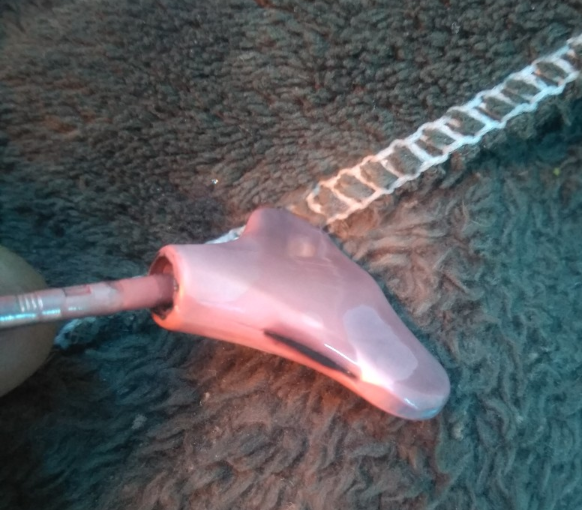

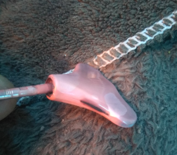

Триъгълната ръкохватка може да за закърпя с тинол (помеднено е и хваща), макар че е кръпка и не хваща върху цама в язвата.
Но поне за боядисване може да се закърпи.
Ще пробвам и един вариант да посипя месингови фини стърготини и после да го полея с калай, като изшкуря може би ще се покаже и месинг.. :-D :-D
Но работата отива към боядисване.....
