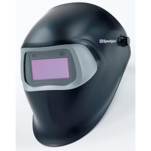

Здравейте, звънах в Esab и ме препратиха към техните дистрибутори. Разгледах сайтовете им, но не намерих това което търся.
Разгледах и Speedglas, но ме притеснява цифрата която показва равномерноста на затъмнение, тя е 2 или 3 (зависи от модела). Един познат ми даде да пробвам един шлем, по него не пишеше нищо май е китайски. Той затъмняваше само в долния десен и горния ляв ъгъл и имаше голями светли участъци.
Аз не съм професионален заварчик и не работя това но доста често работя с електрожен и искам шлема да е свестен.

6ani написа:Здравейте, звънах в Esab и ме препратиха към техните дистрибутори. Разгледах сайтовете им, но не намерих това което търся.Изобщо не трябва да те притеснява нищо по маските на Speedglas ,аз работя професионално с такава маска и то по цял ден и проблеми нямам никакви независимо от това че оптичните класове на са най-високите !Особено пък що се отнася за непрофесионална работа ,маската трябва да е задължително със сменяема батерия !Маска със соларна батерия ако не се ползва ежедневно изисква съхранение на светло място ,в противен случай живота на батерията са съкращава значително!Освен това рано или късно батерията ще спре да функционира и тогава идва дилемата -нова маска ли да си купя или да ремонтирам старата ....!

agj написа: Изобщо не трябва да те притеснява нищо по маските на Speedglas ,аз работя професионално с такава маска и то по цял ден и проблеми нямам никакви независимо от това че оптичните класове на са най-високите !Особено пък що се отнася за непрофесионална работа ,маската трябва да е задължително със сменяема батерия !Маска със соларна батерия ако не се ползва ежедневно изисква съхранение на светло място ,в противен случай живота на батерията са съкращава значително!Освен това рано или късно батерията ще спре да функционира и тогава идва дилемата -нова маска ли да си купя или да ремонтирам старата ....!Вие кой модел ползвате?

6ani написа:Speedglas 100agj написа: Изобщо не трябва да те притеснява нищо по маските на Speedglas ,аз работя професионално с такава маска и то по цял ден и проблеми нямам никакви независимо от това че оптичните класове на са най-високите !Особено пък що се отнася за непрофесионална работа ,маската трябва да е задължително със сменяема батерия !Маска със соларна батерия ако не се ползва ежедневно изисква съхранение на светло място ,в противен случай живота на батерията са съкращава значително!Освен това рано или късно батерията ще спре да функционира и тогава идва дилемата -нова маска ли да си купя или да ремонтирам старата ....!Вие кой модел ползвате?
