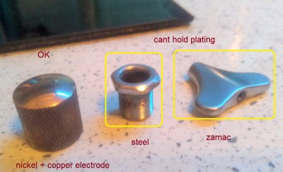

Беше нещо от рода на 10 гр. лимонена киселина, двойно повече (но като обем) меден сулфат пентахидрат и ок. 150-200 мл дестилирана вода.
Сол малко, не съм я мерил.
Но започна да прави супер дебел червено кафяв налеп, който не беше истинско помедняване, и после доста разреждах.
С наситен разтвор, мисля че консумацията стигаше до 0.2А, обаче не съм смятал повърхността на детайлите.
После май не го мерих, като започна да помеднава, но и да кородира.
След като разредих разтвора е паднал ампеража.

Проблема е с цинковите сплави, за които се ползва цианидно алкално помедняване, макар че не ми е ясно защо медния сулфат предизвика корозия и на стоманената гайка.
Така че, ако не беше тука основно лаладжийство, едва ли някой щеше да ми предлага меден сулфат върху цам, и да си поразя детайлите ;)
Вчера пак пробвах само меден сулфат, без нищо друго и без ток - може и да помеднява, но пак има проблем с корозия на цама - посивява и почернява и кородира.
Ако оставим настрана стоманената гайка, само за цинкови сплави, цам:

Никакви цианиди, има решения за домашна употреба за стомана и цинк, а помедняването беше за да създам по-добра основа, където не искаше да хваща никела.
Където хваща - стана и вече забравих дори.
Може би 1962 година е нямало нецианидни решения, сега ги продават на любители, но не откривам състава.

Идеята ми е, с алкалния разтвор да направя помедняване на частите които не хващат (гайката и ръкохватката), но да избегна корозията от медния сулфат върху оголената стомана и цам.
