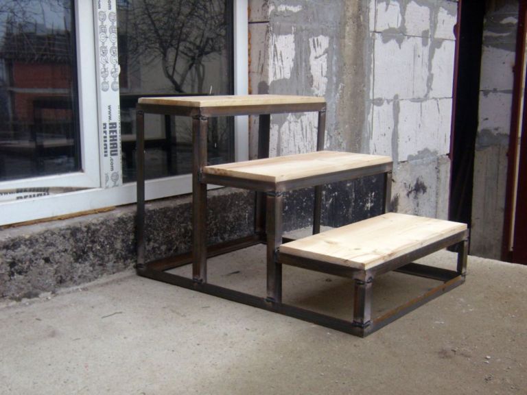

Става въпрос за ниска помощна стълбичка 550 мм. висока и 610 мм широка,която ще се ползва за преодоляване на денивелация в затворени помещения през тясна вратичка.

Хъм, а може ли без парапет, или деца, баби, други опасни фактори?
rosenred - специалист
Може да има всякакви индивиди,не е за мене и сигурно ще се отдават под наем помещенията ама се чуда дали да не турна нещо преди да стане късно
sasooooooooo - "специалист"
110см ги правят най-често.
housedoktor - майстор
Според приетите в България норми-85-90 см.мерена от предния ръб на стъпалото до горния край на ръкохватката,За растоянието между балюстрите предпо4итам английското правило-да не може малко дете да си провре главата((с цел безопасност)..те.колкото по нагъсто-по добре
Не ми се рови сега в стандарти, но 98% увереност, че тази стълба е без парапет. Най-малкото такива до 5 стъпала са стълбите към сцени и президиуми и са БЕЗ парапет.
karamundi - специалист
за тераси от 105см. до 130см за стълбище от 80 до 95 см.по стандарт
dragozow - майстор
Около 100 см или на нивото на ръката. Малко е относително...
Човекът пита дали е длъжен да и слага парапет, а не какъв да е парапетът.
dragozow - майстор
Ами ако е търговско помещение е желателно.
