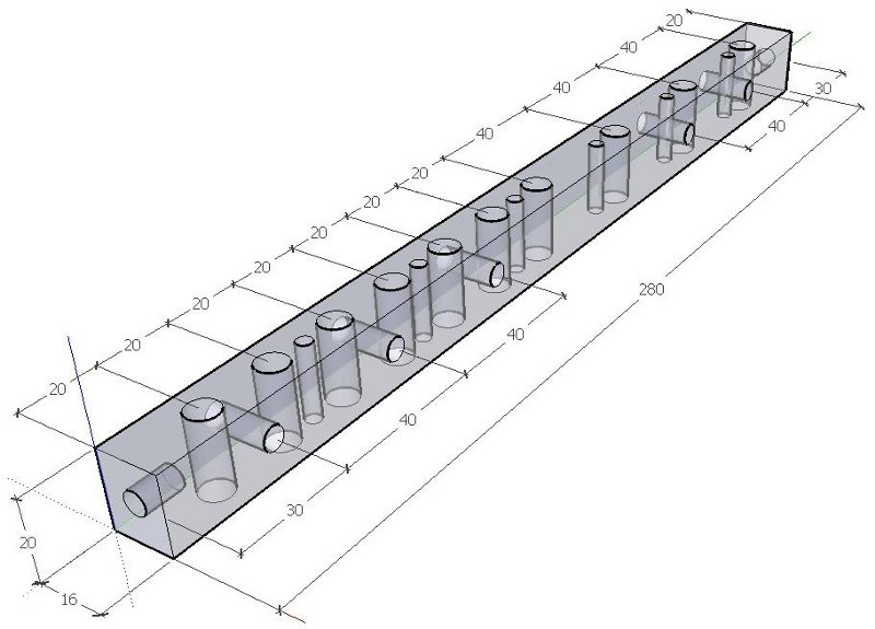

Търся майстор (предполагам стругар) за изработка на метален детайл. Става дума да 2-3 бройки.
Това е вид "шаблон". Няма особени изисквания за точност.

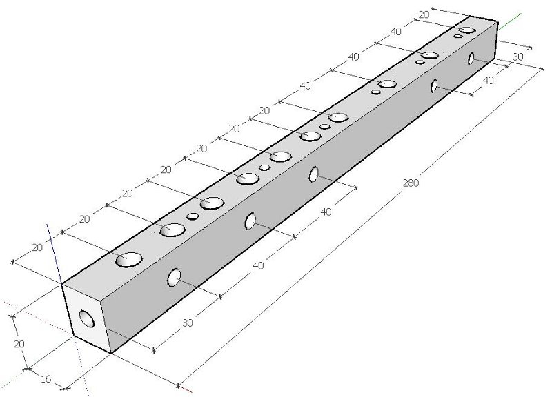

Детайлът представлява метална шина (размери: 16/20/280мм) в която са пробити доста отвори. Някои от отворите са с резба.
Ако някой прояви интерес, нека пише за да се разберем за цена.
Ще му изпратя и по-детайлни чертежи.
Приятен ден.
"ренгенов" поглед.
Общ вид на детайла.

За изработка на тези детайли ти трябва фрезист, но аз не мога да те насоча към някой,потърси в гугъл за фрезови услуги.

Даже и фрезист не е нужен, обикновен шлосер ще свърши работа, зора е да си намериш само шина с нужните размери, ако няма, тогава фрезиста ще трябва да я "одяла" малко, а отворите се правят с обикновена бормашина, резбите с метчик.

Съгласен съм ,че някои неща могат да се направят на ръка и със бормашина със стойка,но точно такъв размер желязо едва ли да намериш готово.Затова трябва на фреза да се даде окончателния профил ,а отворите ,колкото и да се старае човек ,все ще избягат ,ако не се правят на стойка ,за да са перпендикулярни на повърхността.

Така е, но понеже в първия пост се каза че няма особени изисквания за точност, та затова...

Едно уточнение: Само двата крайни "глухи" отвора са с резба. Всички други са без резба.
Между другото, ето това искам да направя - http://www.youtube.com/watch?v=v6fIrMNPwqk. Това е "шаблон" за дърводелски сглобки.

Гледах набъро клипа и ти препоръчвам да е изработено на фреза,защото всяко отклонение на отворите ,ще ти доведе до разминаване на отворите по плотовете и страниците за дюбелите и ако са в талашит ще и се спука от напрежението създадено от криво стоящите дюбели.
