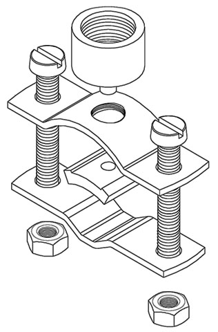

А можеш ли да дадеш някакъв чертеж? Нали знаеш, че аз съм по нестандартното. А това определено е голяма закачка за мен.
hygro - майстор
Стефан написа:
