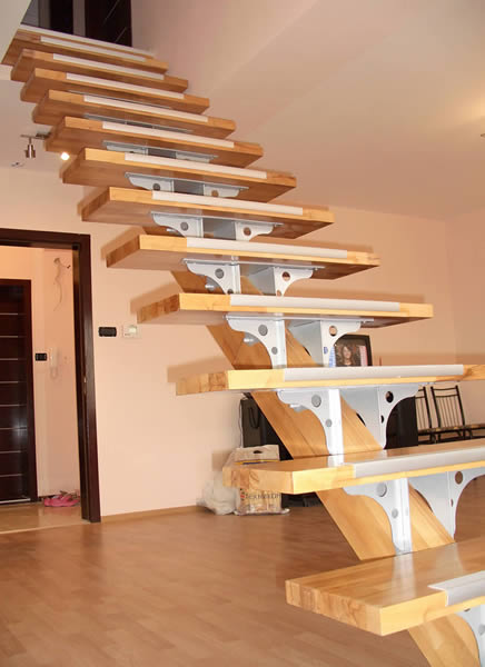

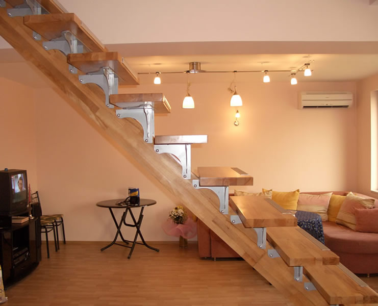

greentree - специалист
Хора,някой сеща ли се такива планки от къде могат да се купят или изработят?Благодаря предварително!

Здравей greentree,
Планките може да ги изрежеш с "Бай Лазар" а след това ако не можеш сам - дай ги на някой железар да ги сглоби.Така като гледам снимката,ламарината е поне 4 мм.Надявам,се това да си го предвидил в бюджета.Поздрави.
Може би така ще стане най-ефтино ,макар ако можех да ги купя от някъде щеше да ме улесни доста.Благодаря за включването Lans Link :)

mladkal - майстор
Мои бегли познати имат семейна фирма, която се занимава с изработването на електрически табла и други подобни. Често при тях разни хора, фирми си поръчват и нещо по-нестандартно. До колкото виждам от двете снимки, които си постнал в темата си, самите детайли не представляват сложност за изработка.
Вземи и ги снимай по-детайлно, приложи някакъв ясен чертеж (техническа скица) и се обърни към подобна фирма, която има нужните абкантове, гилотини, пункт-вайс апарати, прахово боядисване и т.н. Попитай ги колко ще ти вземат за направата на 5% от необходимите ти бройки. След това им обяви реално на теб колко ще са ти нужни и го удари на пазарлък :)
