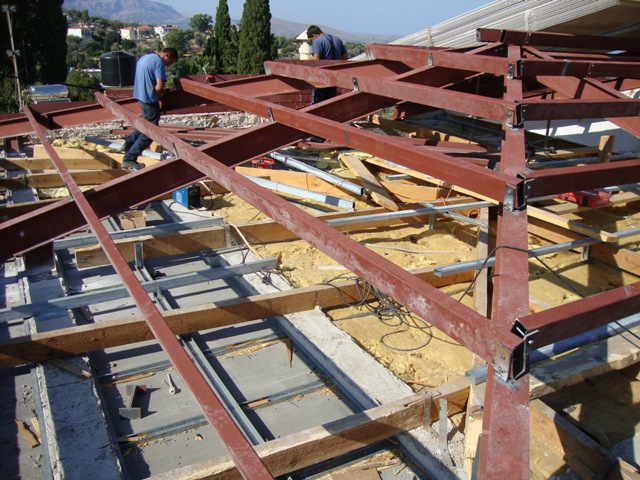

Предстой ми ремонт на стара къща с гредоред. Поне на първо четене трябва да сменям една греда заради теч от канал.
След редица проблеми с намирането на качествена дървена греда 14 на 14 в Габрово. Искаше ни се слепена, салкъм или дъб/бук.
Решил съм да използвам метален профил вместо дъро и се двоумя кой е по-подходящ за греда в гредоредна конструкция - двойно Т 12см или квадратен профил 12 на 12.
При квадрата ще ми е по-лесна обработката и монтажа, но все си мися че I -гредите(двойно т) ги ползват в халета и др. подобни конструкции.
Общо всето всичко свързано с ремонт и опаянтване на гредоред ще ми е от полза.

забравил съм да спомена разстоянието е 3 метра

На 3 м. и двата профила, които предлагаш ще ти свършат работа. Използувай квадрата, щом ще ти е по-лесен монтажа.
xios - специалист

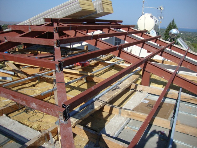

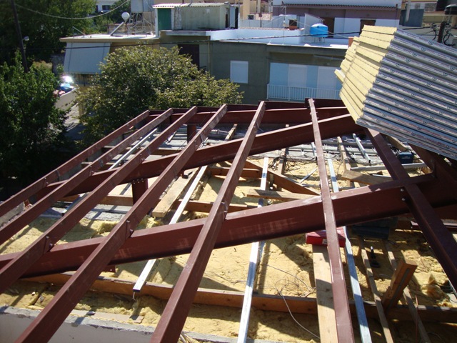

за растояние от 3 метра IPE120 е много добре
