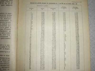

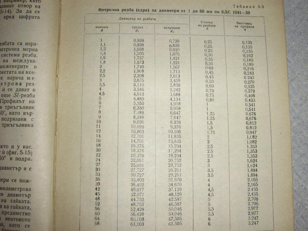

Първо искам да попитам за болт М1 минимум колко дебела стена трябва, за да може да се нареже резба и с какъв диаметър трябва да е дупката.
След това от България от къде може да се намери такъв метчик на приемлива цена. От Китай е ясно.. 10бр - 16лв с доставката. В краен случай - от там ще е, само да видим дали няма да се наложи по-малък болт. За сега е това.

Искам на двете по-тънки тръбички /по 1,3мм са, със стена 0,1мм - от игла от система/ да навия резба и да си захващам жичката с болт. Затова попитах колко трябва най-малко да е стената и дупката, за да може да се навие резбата и да преценя дали имам място евентуално за по-дебела тръбичка или с по-дебели стени или да търся по-малки болтове.
Значи с 2 думи, метчик М1 в каква дупка се навива и колко реже от стената? Не знам иглите от какъв метал са, но ако те не стават ще се ползва мед или месинг.

Според мене няма да стане. Видно е от таблицата. Търси нещо с по-дебела стена. Явно идеята на този мод е да сменяш нагревателя, който с времето хваща нагар и си променя съпротивлението, от там и работата на цигарта като цяло се променя. И аз съм си го мислил, но откакто започнах да си купувам картомайзери по 1 долар парчето се родих. Кто започне да не ти харесва как работи - развиваш и хвърляш.
LazarGanev - "Велик майстор"
С нарязване на резба няма да стане наистина, но мисля, че спокойно можеш да намериш подходящ винт, който да навиеш директно, без да нарязваш резба
