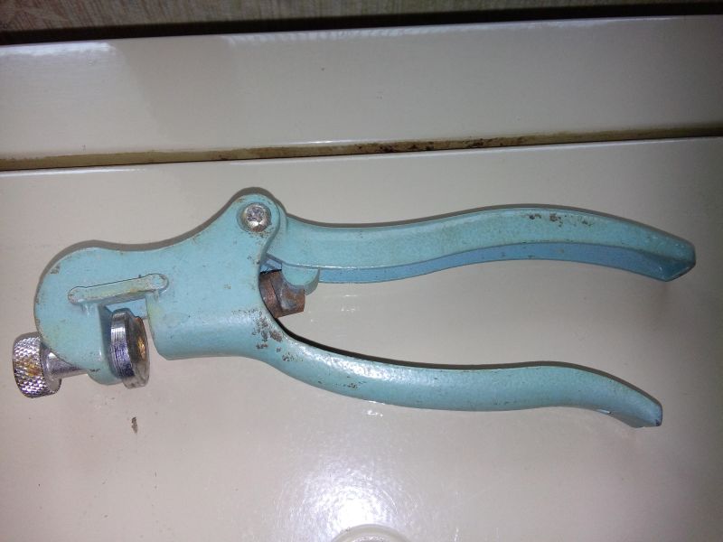

Попаднах на този инструмент и не знам за какво служи.
Моля помагайте.
Ако не е за този раздел моля преместете го.
Фърбата - специалист
DundyTheCroc написа:
Чапраз клещи може би :?
Не "може би", ами са си точно чапраз клещи
nikel - специалист
Много благодаря за бързите отговори. Не бях виждал такъв модел.
Днес ходих до склада/вторични суровини/ и го купих за 20 ст.
Късмет.
bobii - специалист
Колеги, може ли да ме просветлите за какво се ползват въпросните клещи?
lov - майстор
Кривят се с точно определен ъгъл в страни зъбчетата на банцигова лента или трион. Така когато се реже самия срез се получава малко по широк от колкото е дебелината на лентата и така тя не се заклинва в дървото. Същото се прави и на циркулярните триони но само че с друга машинка. Дори на ножовките за метал е почти същото. Вземи някой трион за дърво и го огледай по дължина и ще видиш как едно зъбче е на ляво а следващото на дясно и т.н.
Andri01 - майстор
Чапраз клещите не са ли с два канала? Едновременно за огъване на 2 зъба-на ляво и дясно?
novgradski - специалист
На мен по ми прилича на клещи замба за отвори -примерно на "сарач" -вместо замба, но от снимката не се вижда , като се стиснат -дали излиза поансончето (ако не е счупено от претоварване - примерно проба за пробиване на ламарина...и да са ги изхвърлили)... напиши в google "клещи замба" и https://www.google.bg/search?q=%D0%BA%D ... gB&dpr=0.9
Да даде питащия още една симка, където да се види поансончето, но на 90 % е чапраз клещи, отколкото замба
