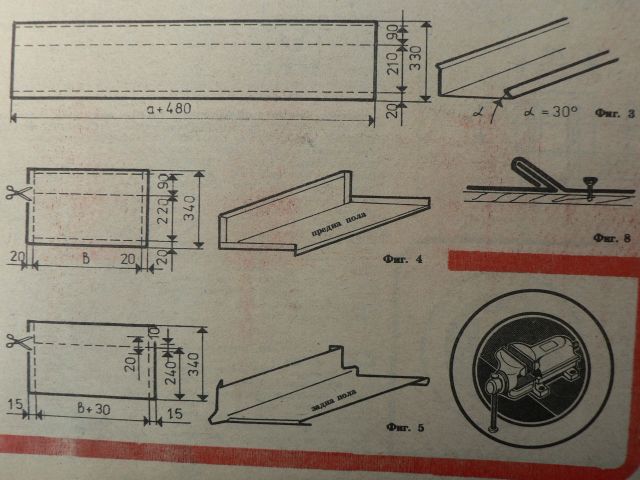

Някой може ли да покаже точно как става обшиването на комин с ламарина! :?

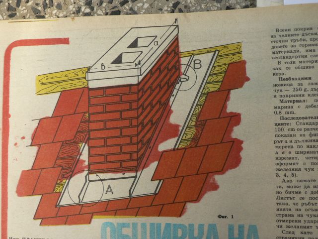

shotik - майстор
Утре към обяд ще ти пусна статия със схеми за обшивка.

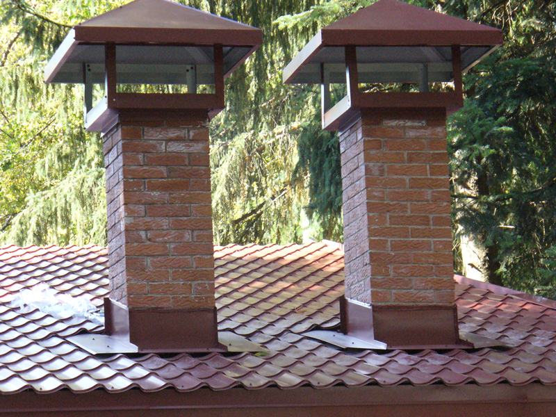

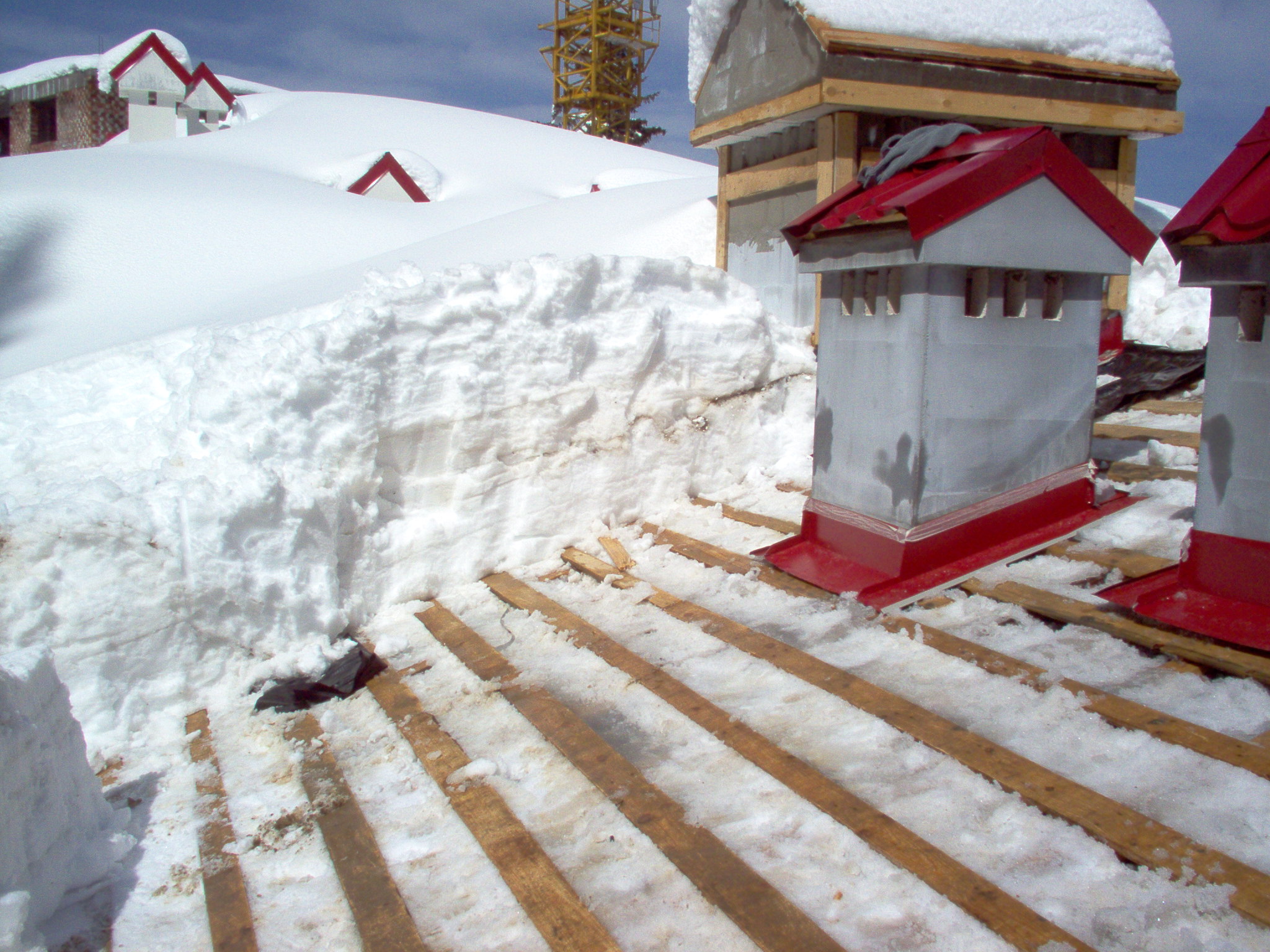

tetomaster - специалист

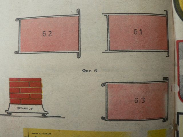

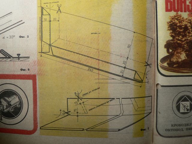

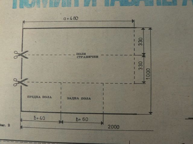

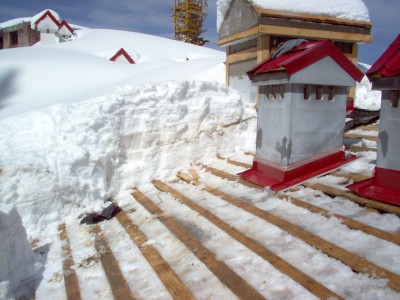

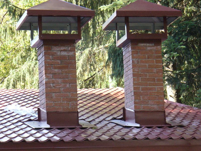

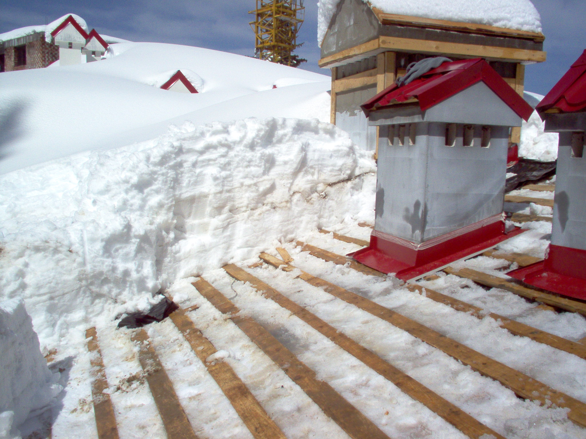

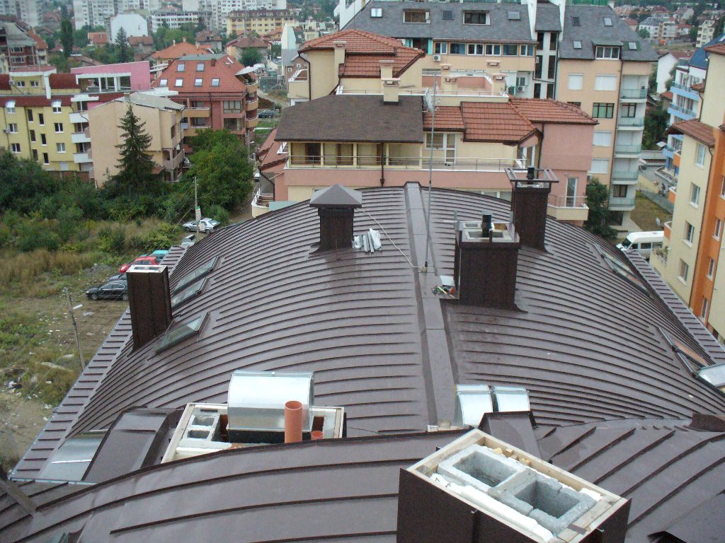

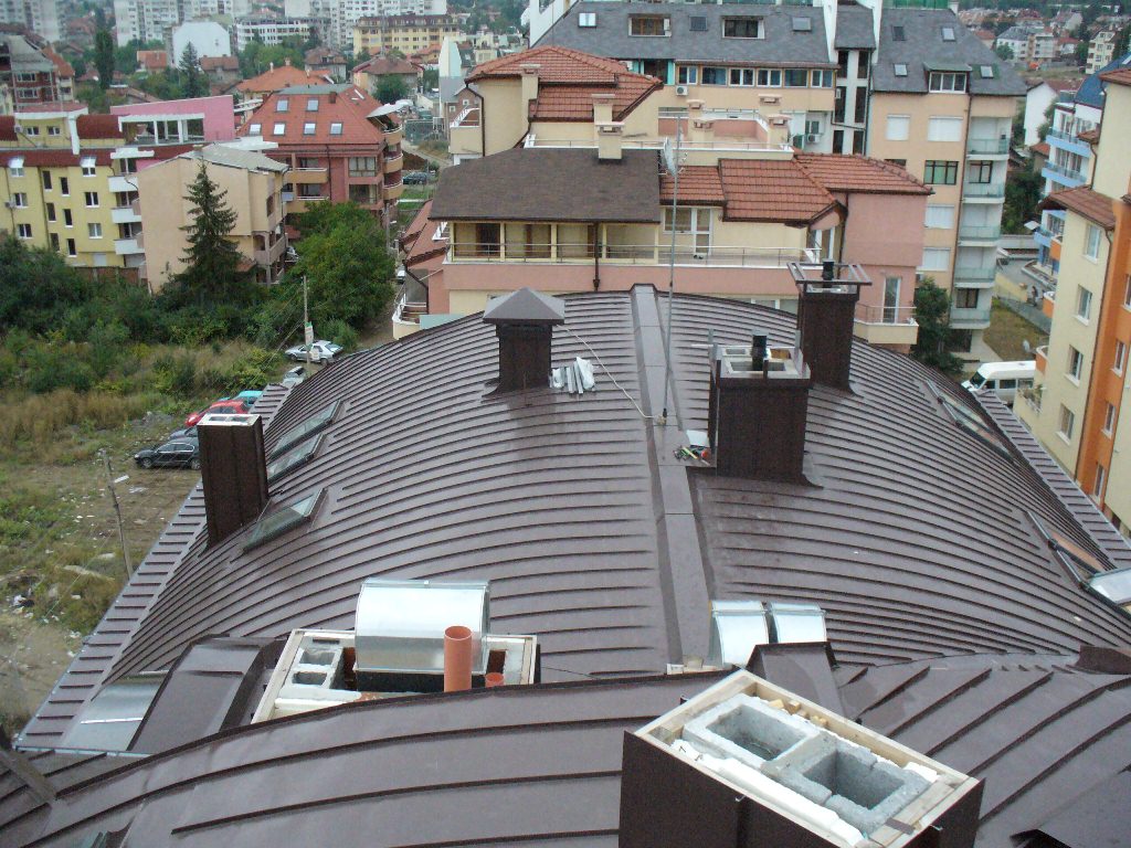

Отговора на колегата е повече от изчерпателен! Мога да добавя някоя снимка на готови комини.И да предложа начин за обшиване при който водата не се вкарва под керемидите.
Това е варианта на колегата.
А това е нашата гордост.
