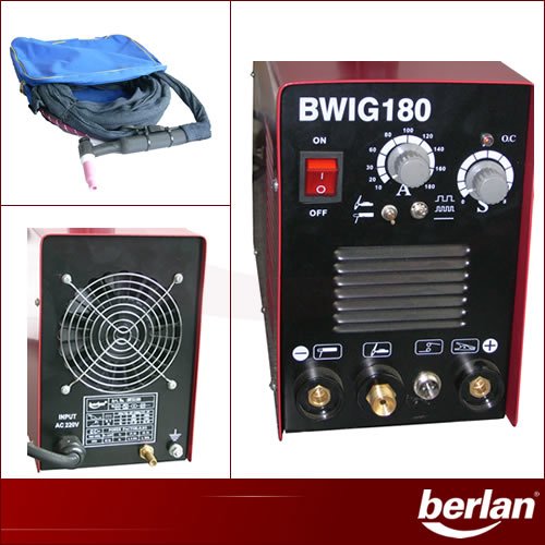

искам да попитам някой познава ли марката BERLAN. Цената на апарата е много тънка а има добри данни и опции.

аз живея в италия, искам я за домашно ползване, но не намирам мнения за нея. защото нали цена -качество често пъти са зависими

е да, ПВ-то липсва и къде ли не го търсих, но не намерих някаква таблица :? . После на снимката се вижда, че минималния ток не започва от 20А, а от 0 или от 10(гледайки разграфяването). ЦО2 незнам що са го намесили, но италианците са така понякога. ПВ-то ще го търсимоще малко и тогава ще се решава, въпреки, че надали ще се ползва на повече от 120А......сега виждам че има таблицата отзад на апарата , ама пусто не се вижда нищо :rolleyes:

Разликата в картинката и в техническите данни потвърждава че има известни неточности в техническите параметри !А това може да доведе до съмнение в качествата на машината ! Открих ръководство за експлоатация на този апарат http://vvebspace.de/bda/es/10169.pdf (мисля че е на испански) има и таблица с технически параметри в които като работен цикъл е посочен - 60% но посочените данни по този начин са далеч от стандартните изисквания .....
