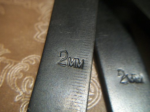

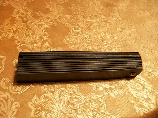

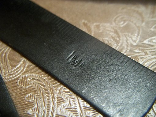

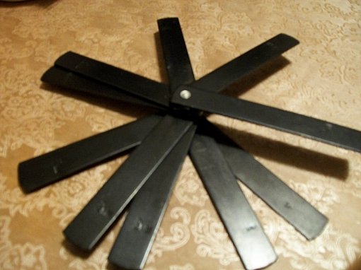

здравейте това нещо за измерване предполагам за какво е по точно на всичките пише 2 мм само на едно пише 1 мм

луфтомер
една пластина - 1 мм
една пластина - 2 мм
една пластина 1 мм + една пластина 2 мм - измерваме 3 мм
комбинираме две пластини по 2 мм - измерваме 4 мм
схвана ли сега ?

Прибързваш с мнението си, макар вероятно никога да не ти потрябва луфтомера.
И изобщо не е "разновидност на шублера", който мери дебелини, дълбочини и сравнително големи отвори, с точност десети от мм.
Твоят луфтомер е по-груб, но масовите са с точността на шублера.

С луфтомер се извъшват множество фини настройки,напр. реглаж на клапани на ДВГ.

Много ценен инструмент в машиностроенето. Моите са минати на шлайф, има и междинни размери 1.2, 1.25,1,5 и тн. В същия формат имам и два резбомера, за метрична и цолова резби.
