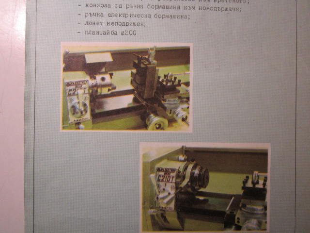

Имам плах въпрос (от лаическата гледна точка на електричар)?
Преди много години си купих ново стругче C210Т с пълна окомплектовка, (За което още се хапя за задника!).
Тъй като проходният отвор е 21мм, възможно ли е чрез свредло 22мм (с престъргана опашка), което да е закрепено на патронника на задното седло, да разпробия отвора така, че да могат да влизат в него тръби 1/2" (неръждаемите са 21,3мм)? Разбира се "универсала" и двата супорта ще ги сваля, за да не се налага ползването на дълго свредло! Дали вътре детайлът е закален? Някой правил ли е такава идиотщина и как? Интересното е, че проходният отвор не е цилиндричен, защото отзад тръбата (1/2") влиза до някъде, а след това спира. Откъм универсала е същото. Детайлът е оксидиран, но дали е и закален? Не съм го пробвал с пила, но не знам по принцип дали трябва да има закалка.
Ползвай супорта и нож, в место свредлото и седлото /а то няма нужният ход без да го преместваш/. Виж дали няма конус за цанги, макар и 5 десети радиално да отнемеш не е се тая :) макар конуса да си остане.

И да е правил някой тактъв "тунинг" шанса да прочете това и да ти отговори е като да уцелуш 6-ца от тотото.
Нищо не ти пречи да разпробиеш проходният отвор. Едва ли е със закалка или цементация.

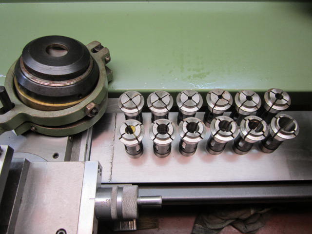

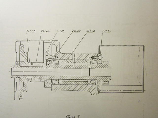

Стругът има отделно носач за цанги и цял комплект към него, но опашките им са с диаметър 25мм и въобще не влизат в отвора. По скоро има някакво стъпало, но то е вътрешно и с по-голям диаметър. Идеята за престъргването с нож е много добра, но толкова дълъг и източен нож за вътрешно престъргване, при това за диаметър 21мм - това надминава моите умения. Мисля, че със свредлото ще е по-просто.
Picture 214.jpg (57.62 KиБ) Видяна 2404 пъти
Picture 215.jpg (47.49 KиБ) Видяна 2404 пъти
Това са цангите с носача, а също и чертежът, който милостиво са ми дали. На чертежа се вижда загатнат някакъв конус (на опипване е шлайфан, а вътрешното стъпалото сигурно е технологично (за шлайфането)). Тръбата май блокира в конуса. Защо са го направили този конус - Господ знае! Ако тръгна да го престъргвам, със сигурност конусът ще си замине. А след като е шлайфан, вероятно преди това е и закален. Май ще си го оставя така. Един ден, (като "подам нос между карамфилите"), "американецът" да си го носи струго у Калифорния, (ако не го изхвърли още тук) - там ще му се дивят като на "Москвич" (Добре е, че поне са му направили и инчови скали!). :-D

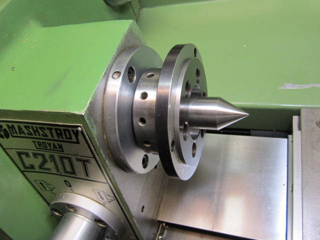

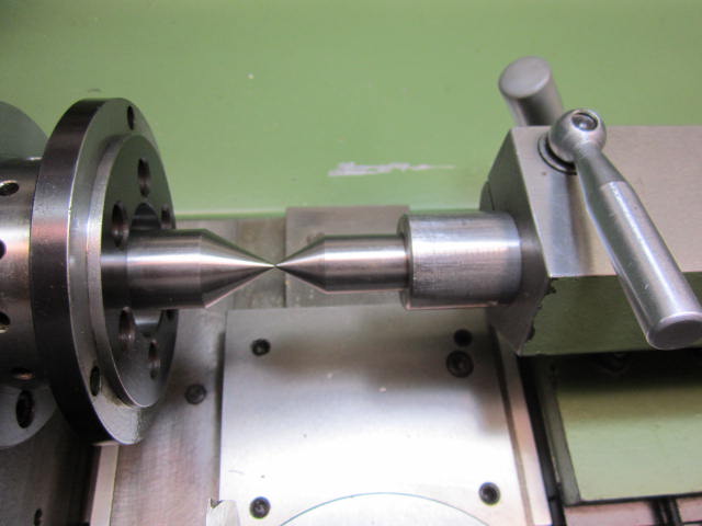

След толкова години най-после втасах и разбрах!
Ако универсалът се махне, на негово място може да се сложи морзов конус.

Конусът е МК3, за разлика от задното седло, където в пинолата се набива само МК2.
По този начин може да се регулира задното седло. То е на плъзгаща се плоскост и може да се мести с +/-10mm напречно на лястовичата опашка (напречно на паралелите, които ги няма).
Picture 220.jpg (45.18 KиБ) Видяна 2352 пъти
Същевременно, освен невъртящ се МК3 за регулиране, отпред може да се набие и патронник с МК3, а също и тризъбец (с МК3). По този начин стругчето се превръща в дърводелско - с бързо закрепване на детайлите.
Позицията на тризъбеца не е съществена по отношение на главната ос, защото той само предава въртящия момент на детайла, като оставя следи в страничното му чело, което е несъществено.
Неволята е голяма работа! Човек трябва по-често да я вика! :)

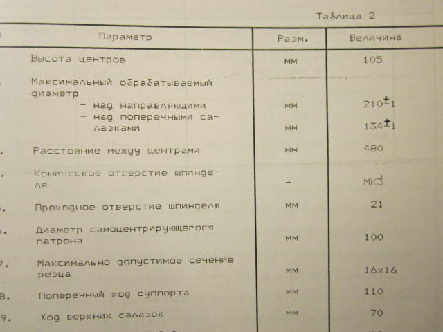

Ами то в техническите параметри си било написано (за морзовия конус МК3), ама кой да чете! :?
Picture 221.jpg (47.88 KиБ) Видяна 2351 пъти
Ако беха го направили с МК4 всичко щеше да е точно, ама не би!
