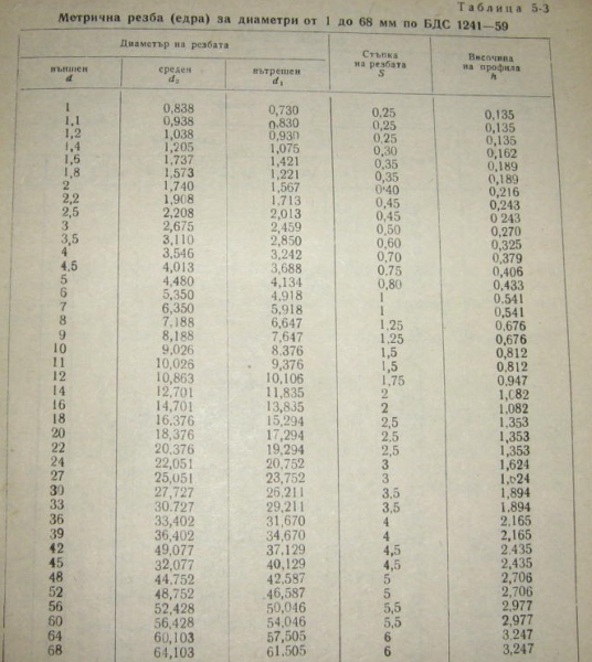

Интересува ме колко трябва да бъде диаметъра на пробития отвор в който ще се нарязва стандартна метрична резба за болтове. Например за болтове М4;5;6;8;10 и т.н.
Има ли някаква обща методика за определяне на размера на отвора? Има ли значение материала в който ще се прави резбата?
Bobivan - специалист
Накратко-умножаваш р-ра на резбата по 0.8 и получаваш диаметъра на отвора(за резби с едра стъпка)!!Но тази методика се отнася само за стомани от типа СТ3-СТ45,чугун..
Например М8->8х0.8=6.4 мм!!
Но за жилави материали (например неръждавейка) се дупчи с по голямо свредло!!!Например М8 в 1Х18Н9 се нарязва чудесно в отвори с ф6.8-ф 7 мм!!!

За всичко си има таблици! Но те са за тия, които ги разбират :lol:

Дай и другите резби. Те не са само едри. И не са само за черни метали.
Сериозно го казвам, и не се шегувам. Просто на мен не ми се търси в момента.

Благодаря за бързите отговори. Мяркал съм някъде такива таблици, време е да ги намеря и използвам. :)
velsi - Почетен майстор
И на мене в момента не ми се търси, защото са пръснати из разни учебници, пък и учебниците на са при мене сега. Просто това имах снимано, за това показвам него.

От тук http://www.box.net/public/b68hog2jsa може да си свалите една таблица за метрични резби.
unisex - специалист
Става и като извадиш от външния диаметър стъпката на резбата.За неотговорни резби бива!
