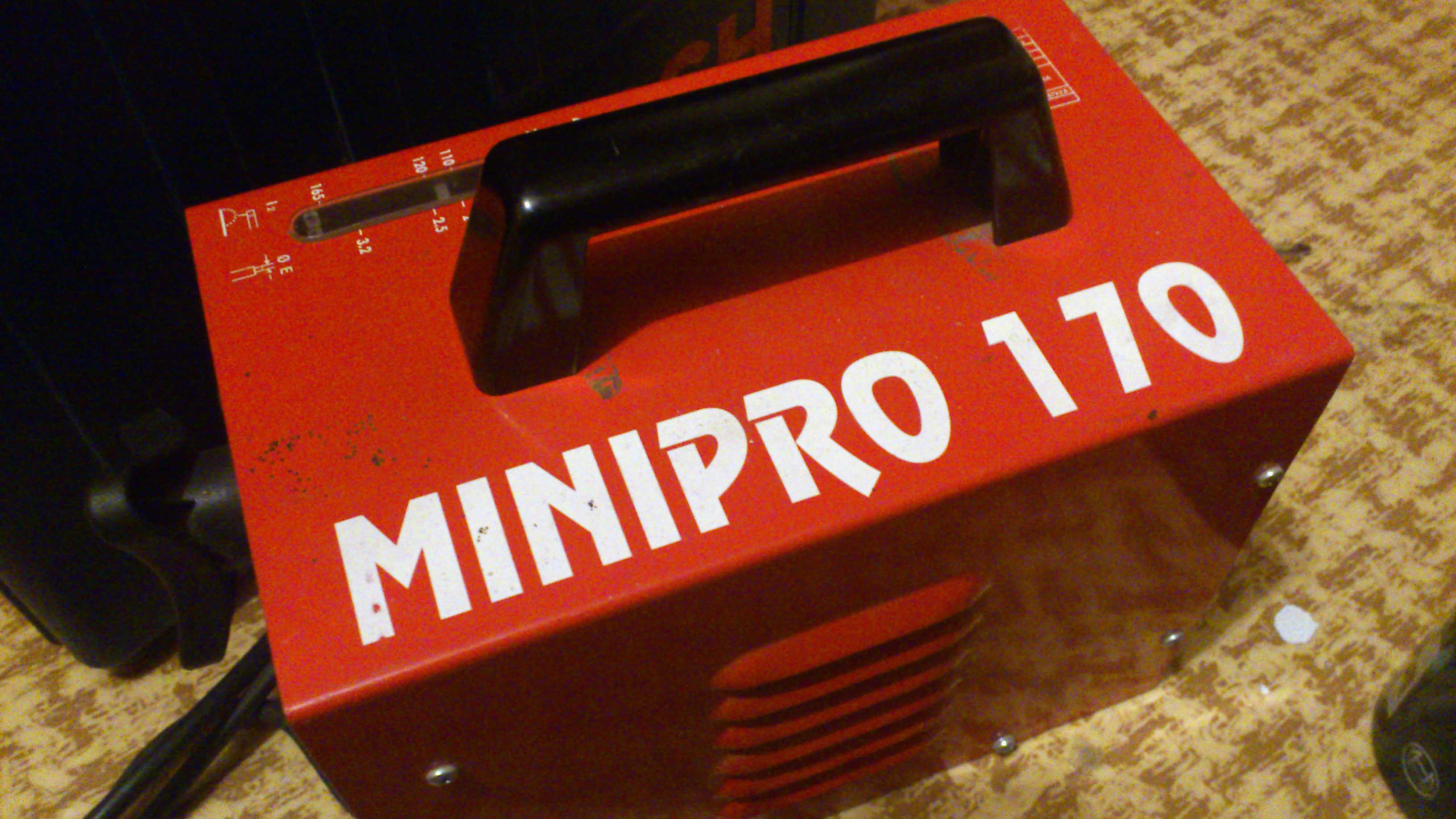

stancho123 - специалист
Че аз дори с малък ампераж работя на машината вижте какво пише.
Това трябва да е ампеража...
